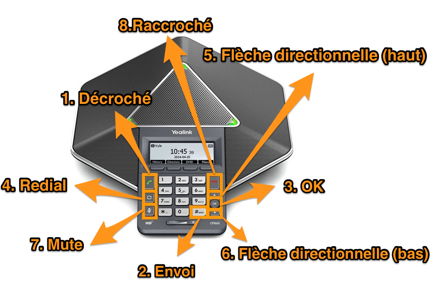

Visuel du Yealink CP860

Via la prénumérotationComposez le numéro sur le clavier, puis appuyez sur l'une des touches suivantes : Décroché (1), Envoi (2), OK (3) ou la touche envoi située en dessous de l'écran rétroéclairé.
Via la numérotationAppuyez sur la touche Décroché (1), composez le numéro sur le clavier, puis appuyez sur l'une des touches suivantes : Décroché (1), Envoi (2), OK (3) ou la touche envoi située en dessous de l'écran rétroéclairé.

Répondre à un appel
Il existe trois manipulations possibles pour répondre à un appel :
  • appuyer sur la touche Décroché (1) ;
  • appuyer sur la touche OK (3) ;
  • appuyer sur la touche répondre située en dessous de l'écran rétroéclairé.
Recomposer un appel
Affichez dans un premier temps la liste des derniers numéros composés, en appuyant sur la touche Redial (4).
Dans la liste, utilisez les flèches directionnelles haut (5) et bas (6) pour vous positionner sur le numéro que vous souhaitez recomposer. Appuyez alors de nouveau sur la touche Redial (4) ou sur la touche envoi située en dessous de l'écran rétroéclairé.
INFO
Appuyer deux fois sur la touche Redial (4) permet d'appeler le dernier numéro composé.
