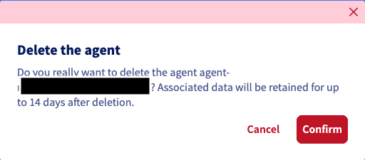

Eliminar um agente
Comportamento consoante a utilização do agente :
  • Se o agente não foi utilizado para transferir dados : Pode ser eliminado imediatamente. Será desativado em primeiro lugar, depois eliminado.
  • Se dados foram transferidos : Aplicamos uma suspensão do agente em estado « Desativado » durante 14 dias, tempo necessário para que os dados imutáveis possam ser eliminados.
Uma vez o seu agente suspenso, não pode criar um novo agente no mesmo servidor, terá de esperar que o primeiro agente seja eliminado.
Dirija-se à secção Agentes e clique no botão de eliminação para o agente em questão.
Confirme a eliminação do agente na janela que aparece.
Backup Agent Delete Agent

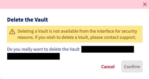

Eliminar um vault
Um vault não pode ser eliminado se contiver dados. Se pretender eliminar um vault, terá de contactar o suporte, que realizará verificações consigo antes de iniciar a eliminação.
Dirija-se à secção Vaults e clique no botão de eliminação para o vault em questão.
Confirme a eliminação na janela que aparece.
Backup Agent Delete Vault

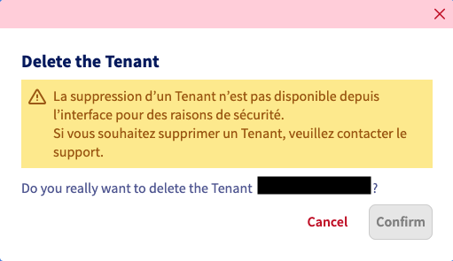

Eliminar um tenant
Por enquanto, um tenant não pode ser eliminado de forma autónoma. Se pretender eliminar um tenant, terá de contactar o suporte. Vamos tratar do seu pedido.
Selecione o seu tenant e clique no botão de eliminação.
Backup Agent Delete Tenant
