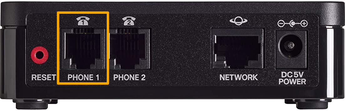

Branchement du fax sur le Cisco ATA 191
Le télécopieur utilisé se branche sur la prise RJ11 « Phone 1 » de votre adaptateur. Bien évidemment, l'adaptateur doit être raccordé au secteur et également être branché en Ethernet sur votre routeur.

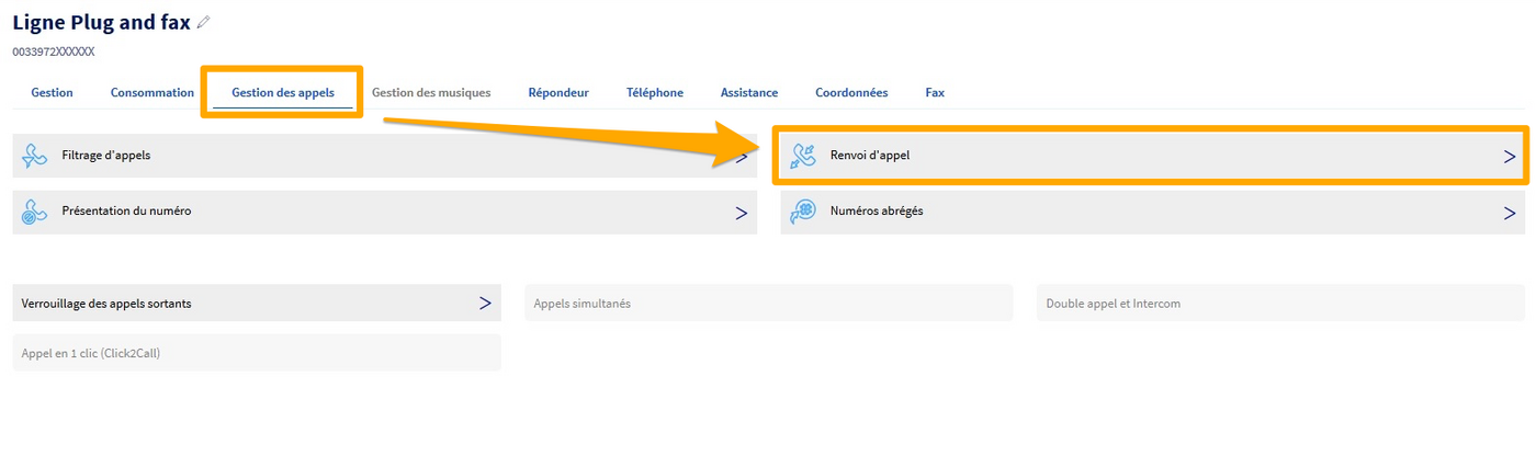

La sélection d'un de ces deux modes s'effectue via les renvois d'appels sur votre ligne Plug & Fax. Pour y accéder, connectez-vous à votre espace client OVHcloud puis sélectionnez Télécom.
Cliquez ensuite sur Téléphonie puis sur le groupe où se trouve votre ligne Plug & Fax. Sélectionnez la ligne concernée.
Cliquez sur Gestion des appels puis sur Renvoi d'appel
Gestion des appels

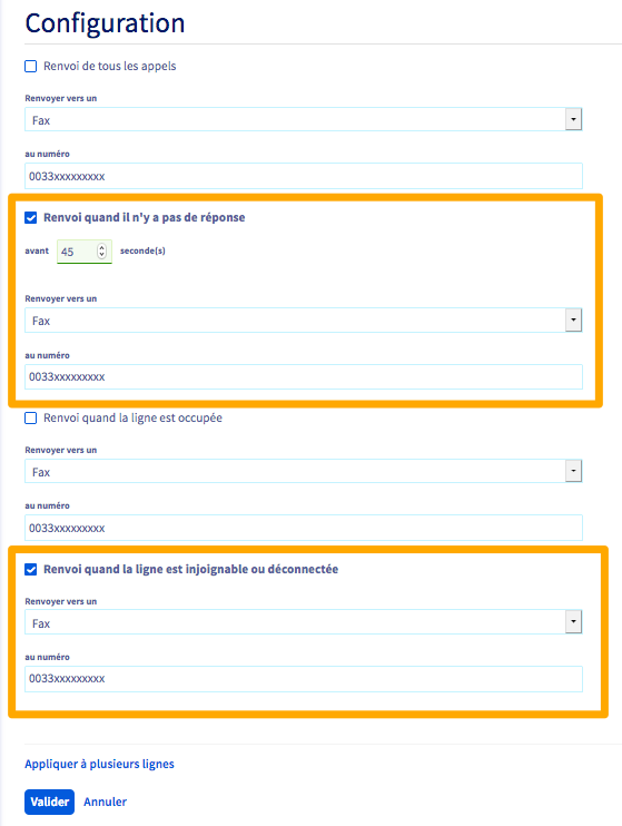

Il s'agit du mode normal de réception des fax, lorsqu'un télécopieur fonctionnel est raccordé à l'adaptateur Plug & Fax. Si votre télécopieur est débranché, éteint ou en panne, les renvois d'appels décrits ci-dessous permettent d'assurer une continuité de la réception des fax. En effet, vous recevrez ainsi toujours vos fax par e-mail ou via le logiciel Ecofax.
Depuis le menu de Renvoi d'appel, cochez la case devant Renvoi quand il n'y a pas de réponse et définissez le nombre de secondes à 45.
Ce renvoi laisse donc 45 secondes à votre télécopieur pour décrocher lors d'une réception de fax. Au delà de ce délai, le fax est renvoyé vers votre adresse e-mail ou vers le logiciel Ecofax.
Choisissez de Renvoyer vers un Fax et renseignez le numéro de votre ligne Plug & Fax.
De même, cochez la case devant Renvoi quand la ligne est injoignable ou déconnectée.
Enfin, cliquez sur Valider.

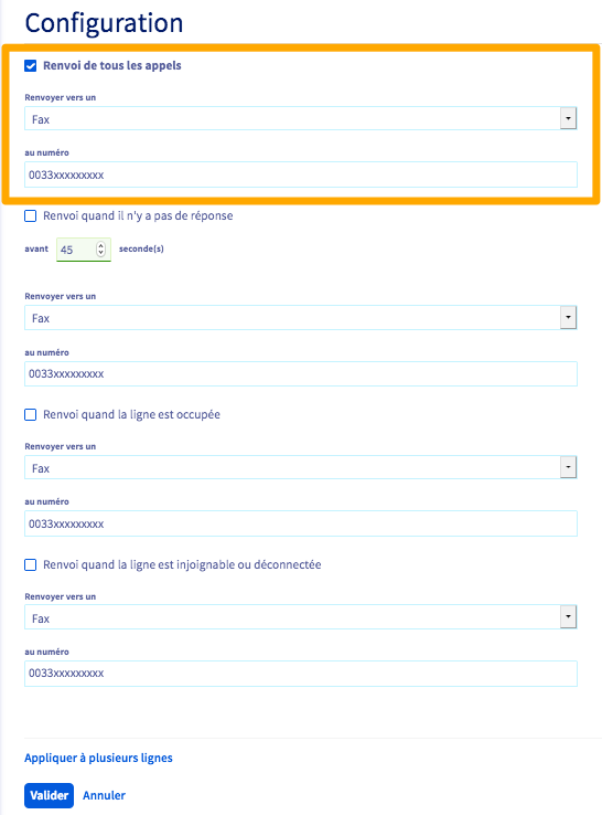

Dans ce cas de figure, un renvoi d'appel inconditionnel est préconisé afin de rediriger tous les fax entrants vers votre adresse e-mail ou le logiciel Ecofax.
Depuis le menu de Renvoi d'appel, cochez la case devant Renvoi de tous les appels.

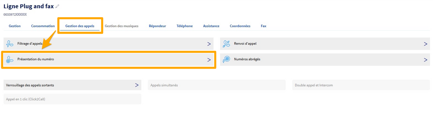

Connectez-vous à votre espace client OVHcloud puis sélectionnez Télécom.
Cliquez sur Gestion des appels puis sur Présentation du numéro
présentation numéro

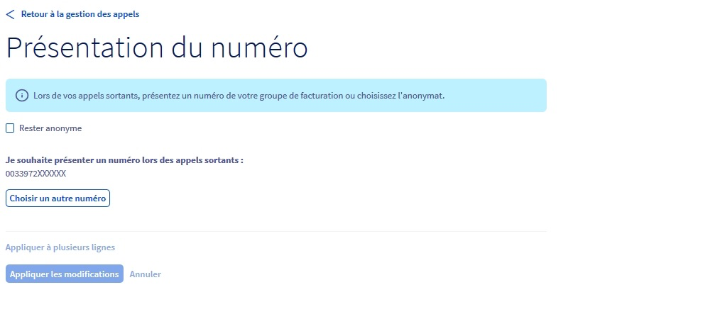

Le bouton Choisir un autre numéro vous permet d'accéder à la liste des numéros qu'il est possible de présenter depuis votre ligne Plug & Fax.
Si vous ne souhaitez pas présenter de numéro, cochez la case Rester anonyme.
présentation numéro
Validez votre choix en cliquant sur Appliquer les modifications.
