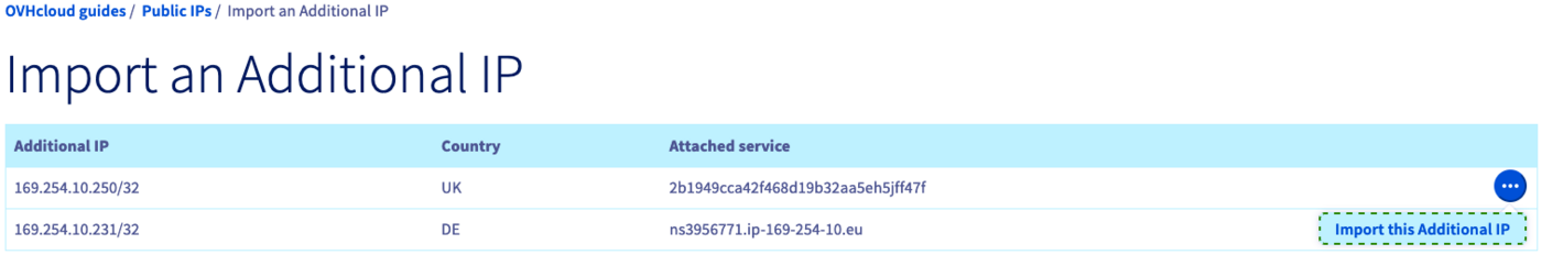

Abra o separador Additional IP e clique no botão Ações. Selecione Importar um Additional IP para apresentar todos os endereços de IP que podem ser importados no seu projeto Public Cloud.
Secção IP
Se ainda não tiver um IP adicional no seu projeto Public Cloud, a opção de importação de um IP adicional será apresentada na página inicial.
Clique em ... junto do endereço IP que deseja importar e clique em Importar este Additional IP.

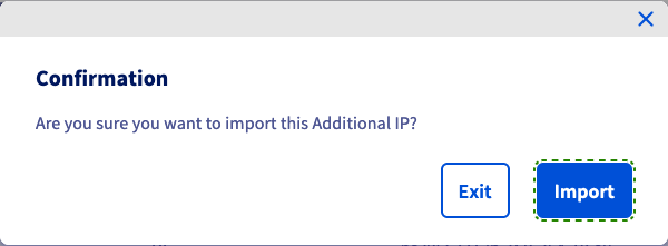

Valide clicando em Importar.
Importação confirmada

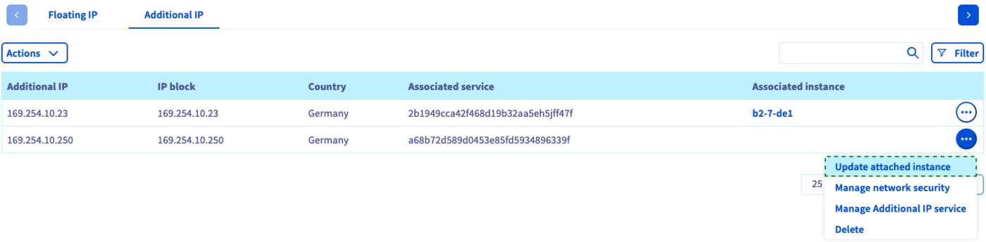

Aguarde alguns minutos até que a importação seja concluída. Abra o separador Additional IP para encontrar o endereço Additional IP importado. Atualize a página caso seja necessário.
Clique em ... do lado direito e selecione Alterar a instância associada.

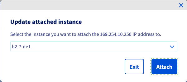

Surgirá uma janela de contexto para escolher a instância à qual o seu endereço IP deve estar associado.
Importação Additional IP
Clique em Adicionar para confirmar. A página apresenta então uma mensagem de modificação.
