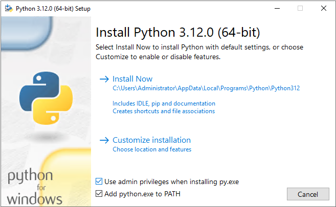

Descargue e instale la versión 3.12.0 de Python. Puede añadir automáticamente el lenguaje de programación Python a Path seleccionando la opción correspondiente en el configurador de la instalación.

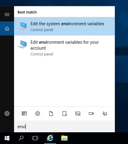

1. Editar las variables de entorno del sistema
Comience a introducir «Editar las variables de entorno del sistema» en el campo de búsqueda y seleccione el menú cuando aparezca. Se abrirá la ventana Propiedades del sistema.
Elección de las variables de entorno

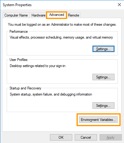

2. Editar la configuración del sistema
En la pestaña Opciones avanzadas, haga clic en el botón Variables de entorno para editar su configuración.

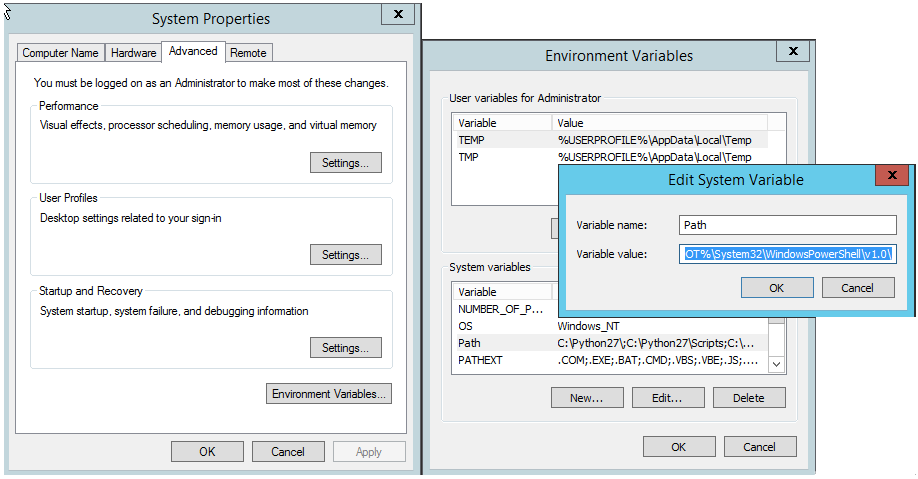

3. Configurar las variables de entorno
En el apartado Variables del sistema, haga clic en Nueva..., asígnele el nombre PYTHON_HOME y añada la ruta hacia Python.
Introducción de la ruta de acceso
4. Introducir la ruta de las variables
Una vez que haya añadido Python, seleccione Path (ruta) en las variables del sistema y haga clic en el botón Editar.... Añada lo siguiente al final de la ruta:
...;%PYTHON_HOME%\;%PYTHON_HOME%\Script

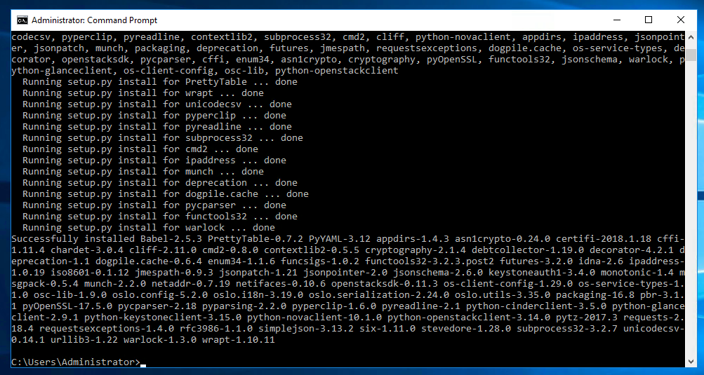

6. Instalar el cliente OpenStack
Estando conectado como administrador, escriba «cmd» en el campo de búsqueda y seleccione el símbolo del sistema cuando aparezca. Instale el cliente OpenStack utilizando el siguiente comando:
pip install python-openstackclient
Si la operación se ha realizado correctamente, se mostrará un resumen.

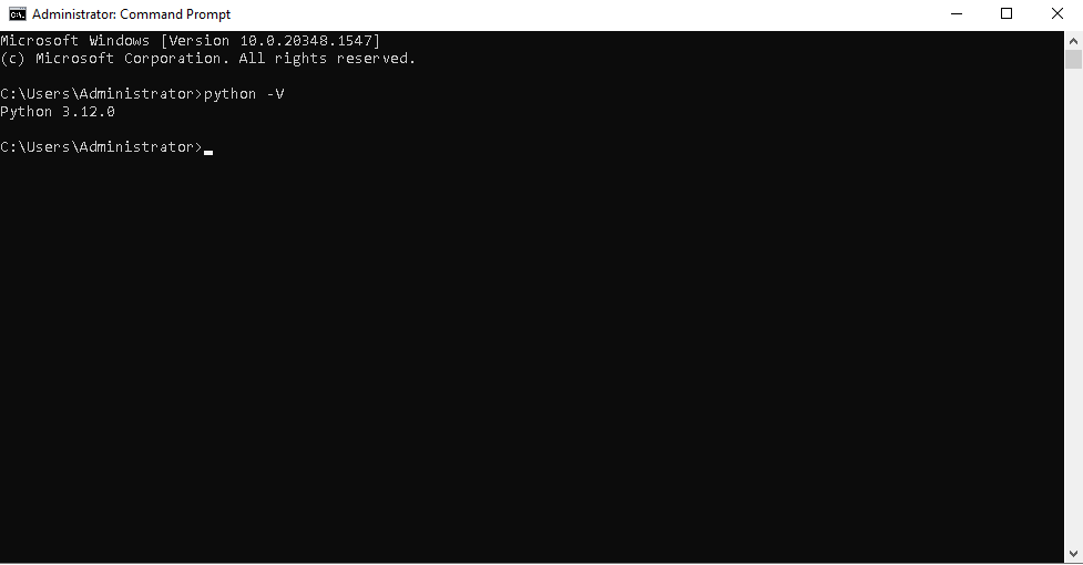

En el símbolo del sistema puede comprobar la versión instalada introduciendo python-V (no importa en qué directorio se encuentre).
Verificación
