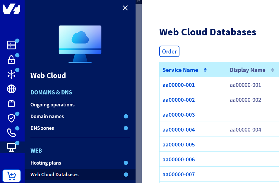

Haga clic en el menú Web Cloud Databases y seleccione la solución Web Cloud Databases correspondiente.

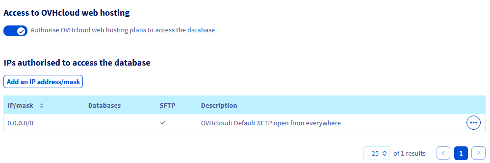

En la nueva página, haga clic en la pestaña IP autorizadas.
En la nueva página, haga clic en el botón Añadir una dirección IP/máscara situado sobre la tabla.
TIP
Si quiere modificar una dirección IP o un rango de direcciones IP ya autorizados, haga clic directamente en el botón ... de la columna izquierda de la línea correspondiente a la dirección IP o al rango de direcciones IP que quiera modificar y seleccione Editar la lista blanca.

Intervalo de direcciones IP 0.0.0.0/0
Al activar su solución Web Cloud Databases, ya hay una línea por defecto para autorizar el acceso en SFTP al intervalo de direcciones IP 0.0.0.0/0.
Esta autorización se aplica voluntariamente para permitirle acceder a los archivos de logs de su solución Web Cloud Databases sin tener que declarar la dirección IP de su punto de acceso a Internet.
Esta dirección IP puede cambiar regularmente en función de los proveedores de acceso a Internet.
Además, le recomendamos que no modifique este permiso y no autorice el acceso a las bases de datos de su solución Web Cloud Databases.
De hecho, esto permitiría autorizar el acceso a sus bases de datos a todas las direcciones IPv4 existentes, lo que representa un riesgo para la seguridad de sus datos.
Autorización de acceso a los alojamientos web de OVHcloud
Al activar la solución Web Cloud Databases, la autorización de acceso a los alojamientos web de OVHcloud se activa por defecto.
Si quiere desactivar esta autorización porque no utiliza un alojamiento web con su solución Web Cloud Databases, siga los siguientes 4 pasos:
