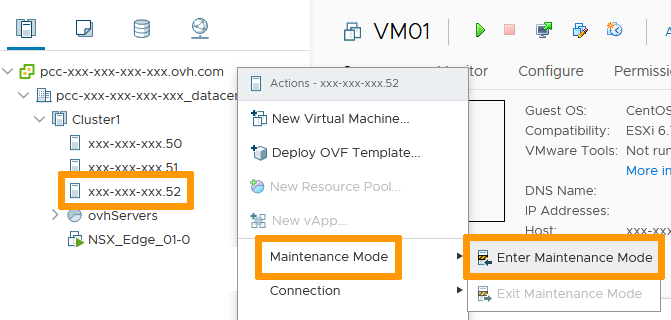

En el menú de la interfaz vSphere, acceda al panel de administración de Hosts y Clusters.
Mantenimiento

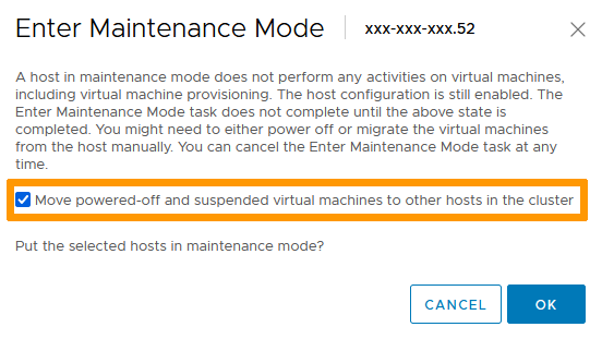

Haga clic derecho en el servidor situado a la izquierda de la pantalla. En la sección Maintenance Mode, seleccione Enter Maintenance Mode.
Mantenimiento
Asegúrese de que la casilla esté marcada en el siguiente paso y haga clic en OK.
Mantenimiento
Suponiendo que el DRS esté activo, sus MV de producción se migrarán a otro host.

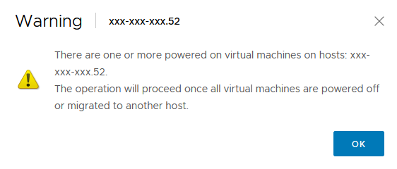

Si ha personalizado su entorno, podría necesitar realizar manualmente la migración de las MV.
Se mostrará la siguiente advertencia:

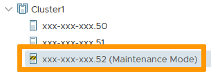

El host está en modo de mantenimiento.
Mantenimiento

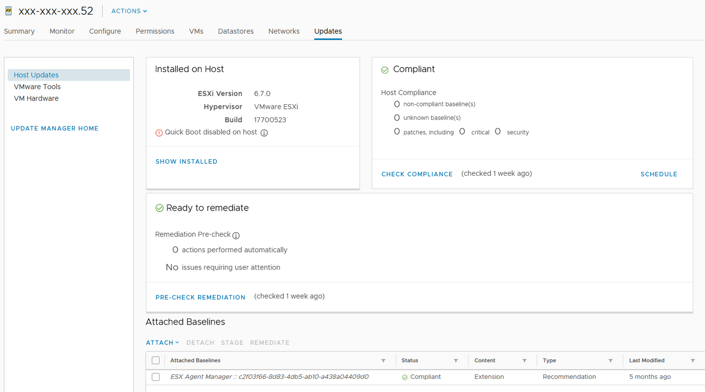

Seleccione su host y acceda a la sección Update. Verá los diferentes estados básicos y la conformidad del host.
Deberá utilizar una "línea de base" para comprobar que se cumple dicha regla.

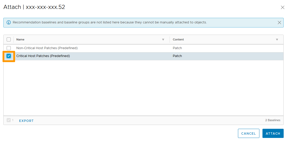

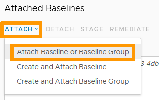

En la sección Attached Baselines, haga clic en Attach y luego Attach Baseline or Baseline Group.
Update
Existen líneas de base predefinidas para los diferentes niveles de parches recomendados.
INFO
En nuestro ejemplo, utilizamos los parches críticos, pero puede utilizar las dos líneas existentes o crear otras que desee para cubrir las diferentes necesidades de su entorno.
Seleccione la línea de base necesaria y haga clic en Attach.

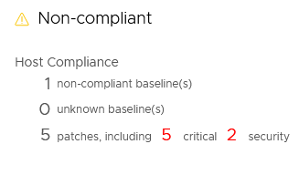

El resumen de conformidad se actualizará a continuación.
Update

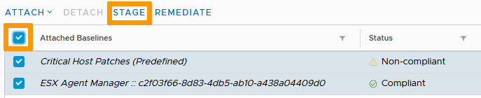

Vuelva a la sección Attached Baselines, seleccione todas las líneas de base y haga clic en Stage.
Update

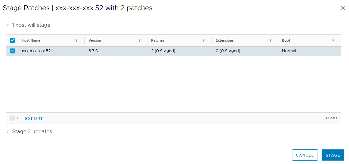

Seleccione el host y vuelva a hacer clic en Stage.
Update
La transferencia se inicia y durará en función del número y el tamaño de los parches.

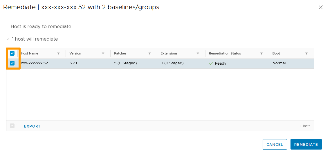

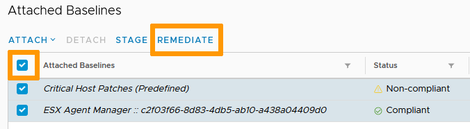

En la sección Attached Baselines, seleccione todas las líneas de base asignadas y haga clic en Remediate.
Update

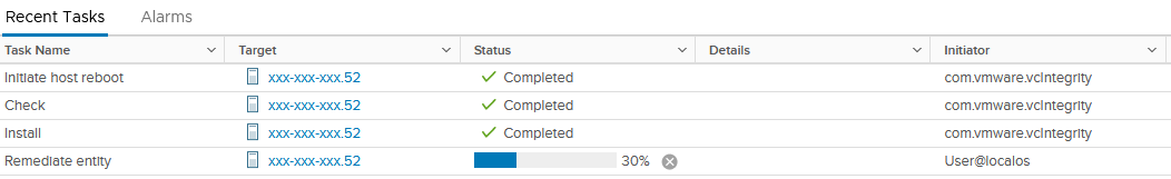

Seleccione el host y haga clic de nuevo en Remediate.
Update
El proceso de actualización comenzará y durará en función del número y el tamaño de los parches aplicados.
Si es necesario, el host se reiniciará automáticamente.

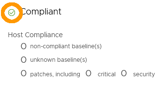

Al final del proceso, se reiniciará la verificación de la conformidad (o puede obligarse haciendo clic en el enlace) y aparecerá una marca de verificación verde.
Update
Su host está actualizado.
