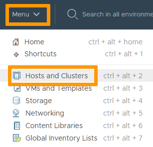

No menu da interface vSphere, aceda ao painel de controlo Hosts and Clusters.
Manutenção

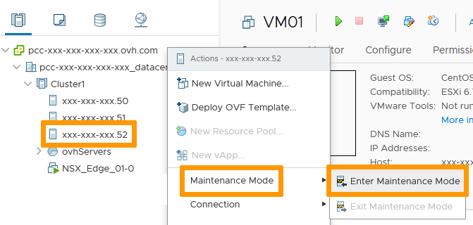

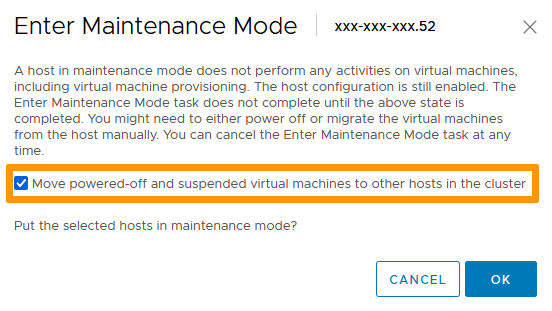

À esquerda do ecrã, clique com o botão direito do rato. Na secção Maintenance Mode, selecione Enter Maintenance Mode.
Manutenção
Certifique-se de que a opção está selecionada na etapa seguinte e clique em OK.
Manutenção

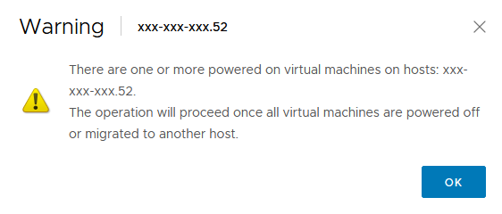

Assumindo que o DRS está ativo, as suas VMs de produção serão migradas para outro host.
INFO
Se tiver personalizado o seu ambiente, poderá ter de efetuar manualmente as migrações das VMs.
Pode aparecer o seguinte aviso:
Manutenção

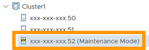

O seu host está em modo de manutenção.
Manutenção

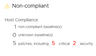

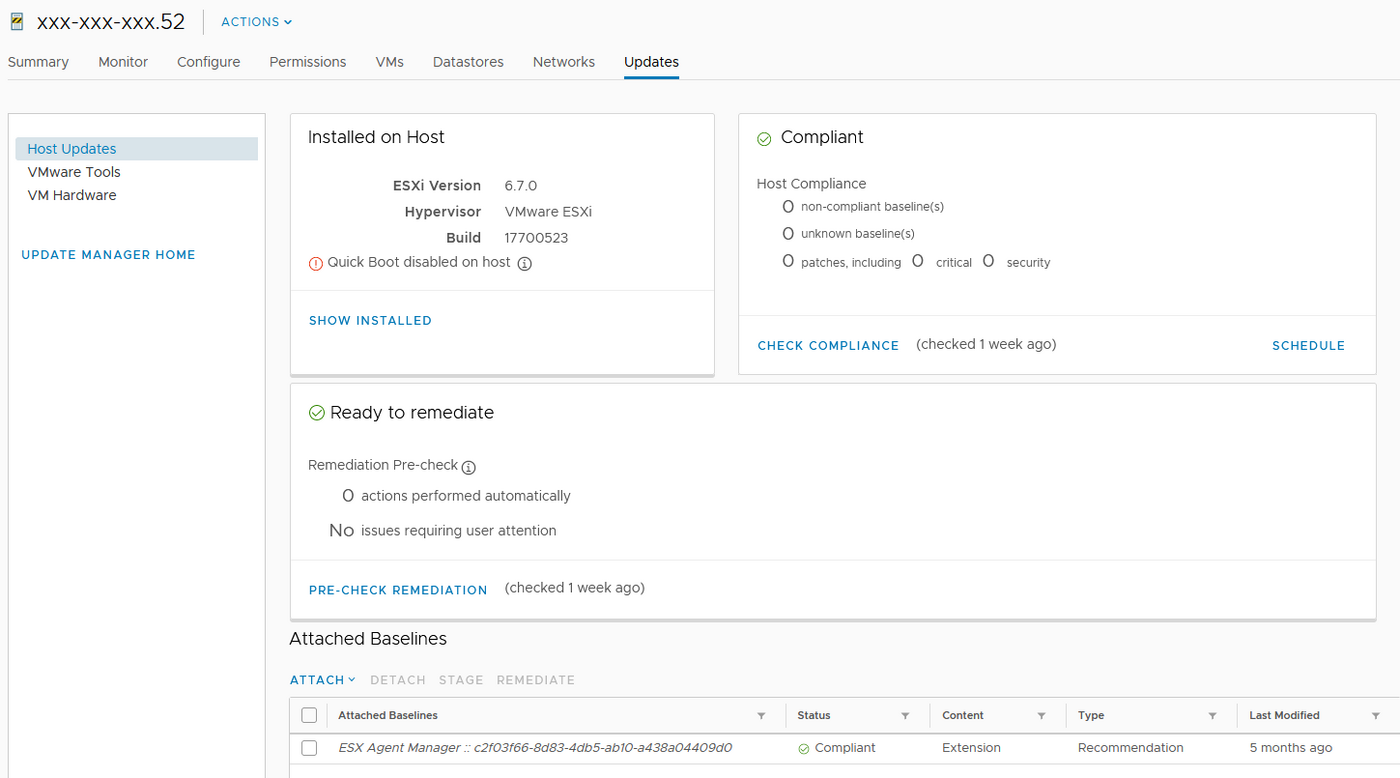

Selecione o host e aceda à secção Update. Veem os diferentes estados básicos e a conformidade do host.
Deverá aplicar uma "linha de base" para verificar a conformidade.
Update

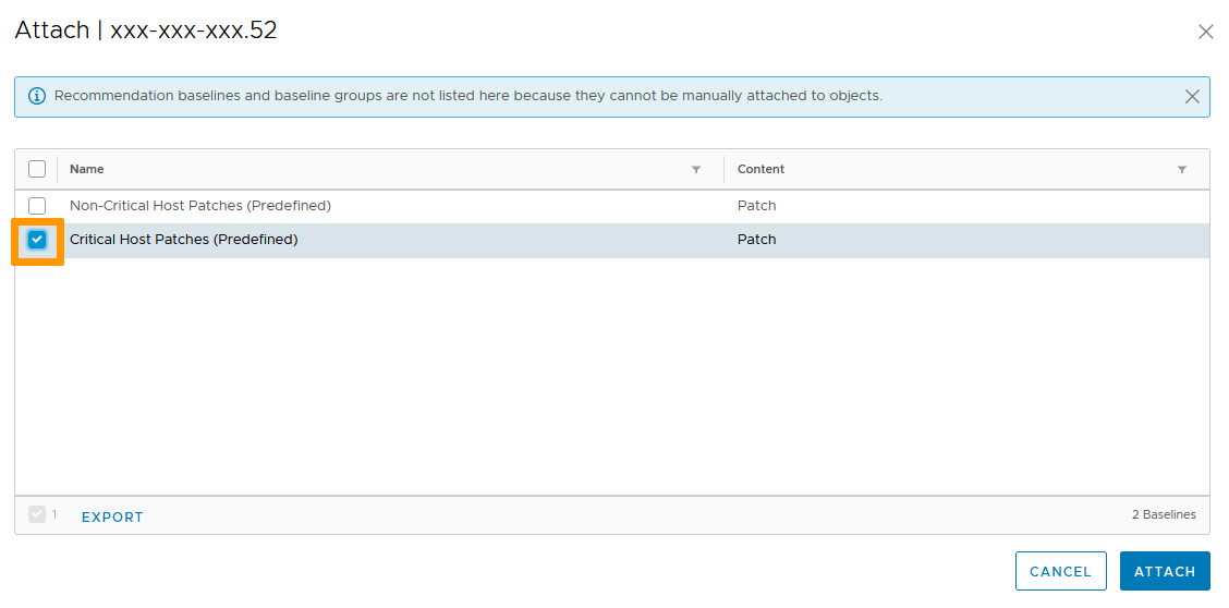

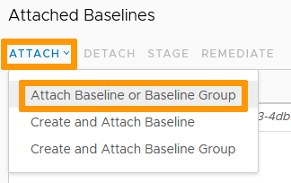

Na secção Attached Baselines, clique em Attach e Attach Baseline or Baseline Group.
Update
Existem linhas de base predefinidas para os diferentes níveis de correção recomendados.
INFO
No nosso exemplo, utilizamos correções críticas mas pode utilizar as duas linhas existentes ou criar outras à sua vontade para cobrir as diferentes necessidades do seu ambiente.
Selecione a linha de base requerida e clique em Attach.
Update
O resumo de conformidade deve então ser atualizado.
Update

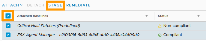

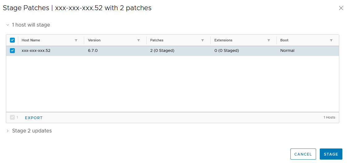

Volte à secção Attached Baselines, selecione todas as linhas de base atribuídas e clique em Stage.
Update
Selecione o host e clique novamente em Stage.
Update
O processo de transferência começa e durará em função do número e do tamanho dos corretivos.

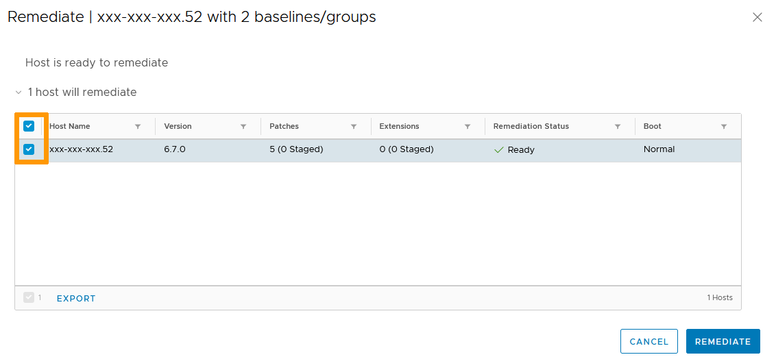

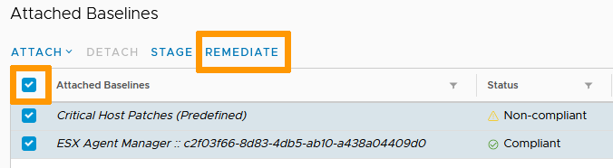

Ainda na secção Attached Baselines, selecione todas as linhas de base atribuídas e clique em Remediate.
Update
Selecione o host e clique novamente em Remediate.
Update

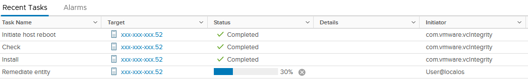

O processo de atualização tem início e durará em função do número e da dimensão dos corretivos aplicados.
Se necessário, o host será reiniciado automaticamente.

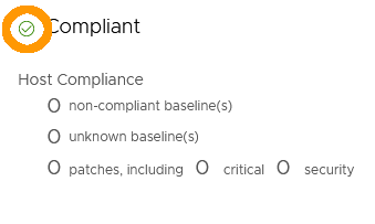

No final do processo, a verificação da conformidade será relançada (ou pode ser forçada clicando na ligação) e deverá aparecer uma marca verde.
Update
O seu host está agora atualizado.
Não se esqueça de o desativar do modo de manutenção e ele voltará para a produção.
