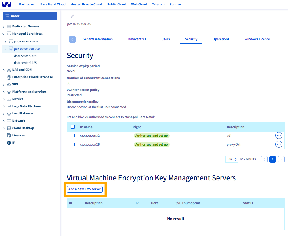

Über das OVHcloud Kundencenter
Begeben Sie sich in Ihrem Kundencenter in den Bereich Bare Metal Cloud. Klicken Sie im linken Menü auf Managed Bare Metal und wählen Sie den betreffenden Managed Bare Metal Dienst aus.
Klicken Sie auf der Hauptseite des Dienstes auf Sicherheit.
Weiter unten auf der Seite finden Sie den Abschnitt "Virtual Machine Encryption Key Management Servers". Klicken Sie auf den Button Neuen KMS-Server hinzufügen.
KMS-Server
Geben Sie im daraufhin geöffneten Fenster folgende Informationen ein:
  • die IP-Adresse des KMS
  • den zuvor abgerufenen SSL Thumbprint des KMS
Bestätigen Sie, dass Sie die zugehörige Dokumentation gelesen haben, und bestätigen Sie anschließend den Vorgang, indem Sie auf Weiter klicken.
KMS-Server
Im nächsten Fenster wird der Prozessfortschritt angezeigt.

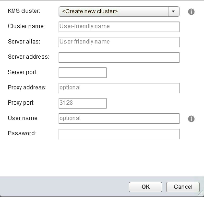

Loggen Sie sich zunächst über den vSphere Web Client auf Ihrer Managed Bare Metal ein. Durchsuchen Sie anschließend Ihre Inventarliste und wählen Sie das betreffende vCenter aus. Gehen Sie auf "Verwalten" und dann auf "Key Management Server". Klicken Sie auf KMS hinzufügen, geben Sie die KMS-Informationen im neu geöffneten Assistenten ein und klicken Sie anschließend auf OK. Bestätigen Sie das Zertifikat, indem Sie auf Trust klicken.
Vorgehensweise KMS hinzufügen
Wählen Sie die folgenden Optionen aus:
Name der OptionBeschreibung
"KMS-Cluster"Wählen Sie "Neuen Cluster erstellen" aus, um einen neuen Cluster zu erhalten. Wenn bereits ein Cluster vorhanden ist, können Sie diesen auswählen.
"Clustername"Name des KMS-Clusters. Dieser Name kann für den Login auf Ihrem KMS erforderlich sein, wenn Ihr vCenter nicht verfügbar ist. Es ist sehr wichtig, dass der Name des Clusters einzigartig und für dieses Element repräsentativ ist.
"Serveralias"Alias für den KMS. Dieser Alias kann für den Login auf Ihrem KMS erforderlich sein, wenn Ihr vCenter nicht verfügbar ist.
"Serveradresse"IP-Adresse oder FQDN des KMS.
"Serverport"Port, an dem sich vCenter mit dem KMS verbindet. Der Standard-KMIP-Port ist 5696. Dieser kann abweichen, wenn der KMS eines anderen Anbieters auf einem bestimmten Port konfiguriert ist.
"Proxy-Adresse"Lassen Sie dieses Feld leer.
"Proxyport"Lassen Sie dieses Feld leer.
"Benutzername"Einige KMS-Anbieter erlauben, dass Benutzer Verschlüsselungsschlüssel isolieren, die von verschiedenen Benutzern oder Gruppen verwendet werden, indem sie einen Benutzernamen und ein Passwort angeben. Geben Sie nur dann einen Benutzernamen an, wenn Ihr KMS diese Funktion unterstützt und Sie beabsichtigen, sie zu verwenden.
"Kennwort"Einige KMS-Anbieter erlauben, dass Benutzer Verschlüsselungsschlüssel isolieren, die von verschiedenen Benutzern oder Gruppen verwendet werden, indem sie einen Benutzernamen und ein Passwort angeben. Geben Sie nur dann ein Passwort an, wenn Ihr KMS diese Funktion unterstützt und Sie beabsichtigen, sie zu verwenden.

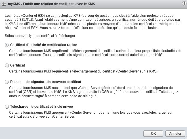

KMS-Zertifikat importieren
Die meisten KMS-Anbieter benötigen ein Zertifikat, um eine sichere Verbindung mit dem vCenter herzustellen.
Wählen Sie über das vCenter, in das Sie den KMS hinzugefügt haben, ebendiesen KMS aus. Klicken Sie im Bereich "Alle Optionen" auf "Vertrauenswürdige Verbindung mit KMS einrichten"
WARNING
Stellen Sie sicher, dass das Zertifikat nicht mit einem Passwort verschlüsselt ist, wenn Sie es über den KMS herunterladen. Wenn Sie zum Beispiel einen Benutzer erstellen, erstellen Sie diesen ohne Passwort und laden Sie das Zertifikat für den KMS-Benutzer herunter.

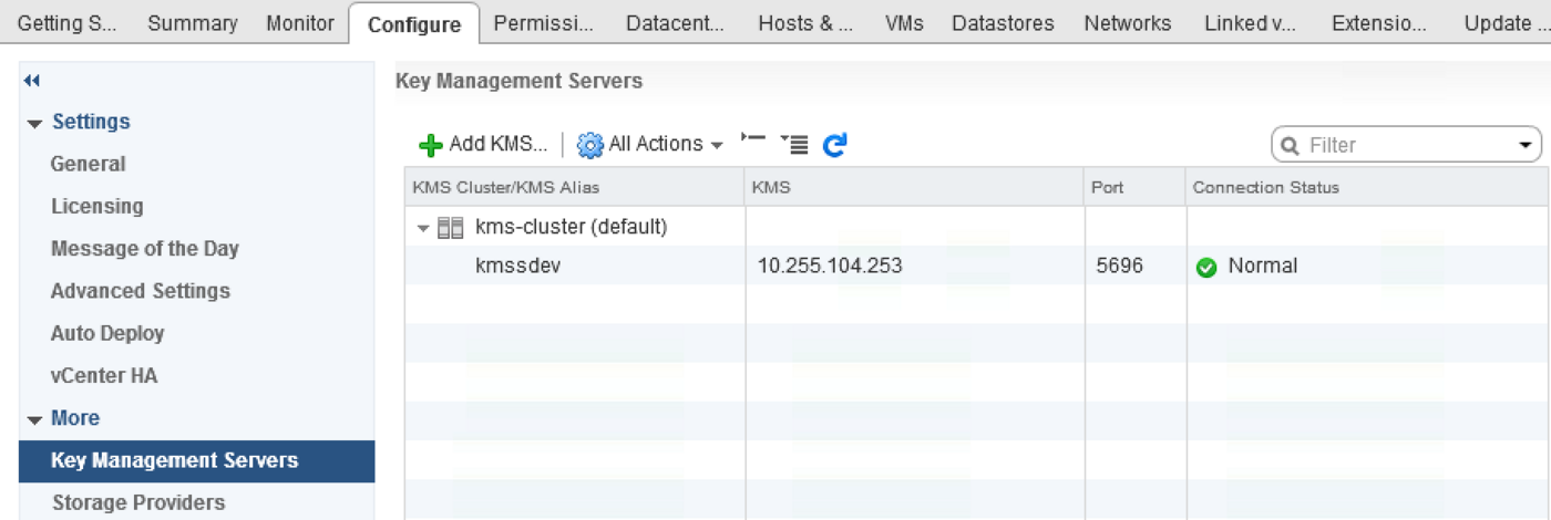

Überprüfen, dass der KMS konfiguriert ist
Stellen Sie sicher, dass der zum KMS gehörige "Connection Status" als "Normal" eingestellt ist.
Connection Status überprüfen

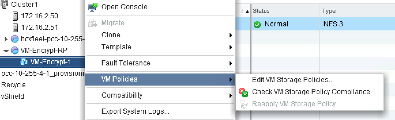

Erstellen Sie eine virtuelle Maschine. Wenn diese fertig erstellt ist, klicken Sie mit der rechten Maustaste auf sie. Klicken Sie anschließend auf VM Policies und dann auf Edit VM Storage Policies.
VM Encryption Storage

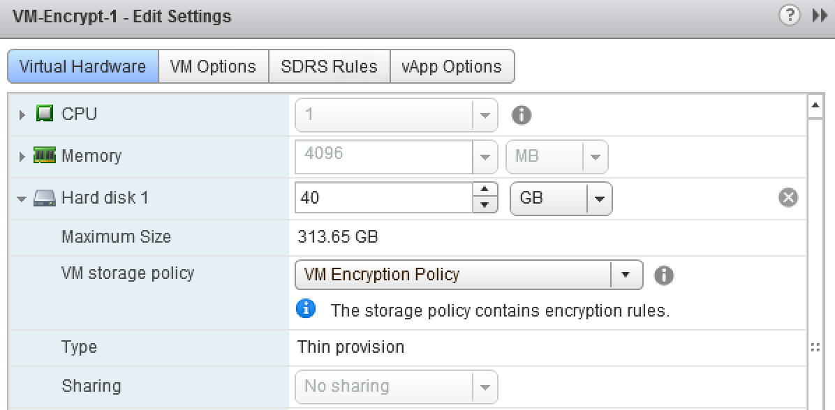

Wählen Sie die Dateien der virtuellen Maschine sowie anderer Festplatten aus, die verschlüsselt werden sollen.

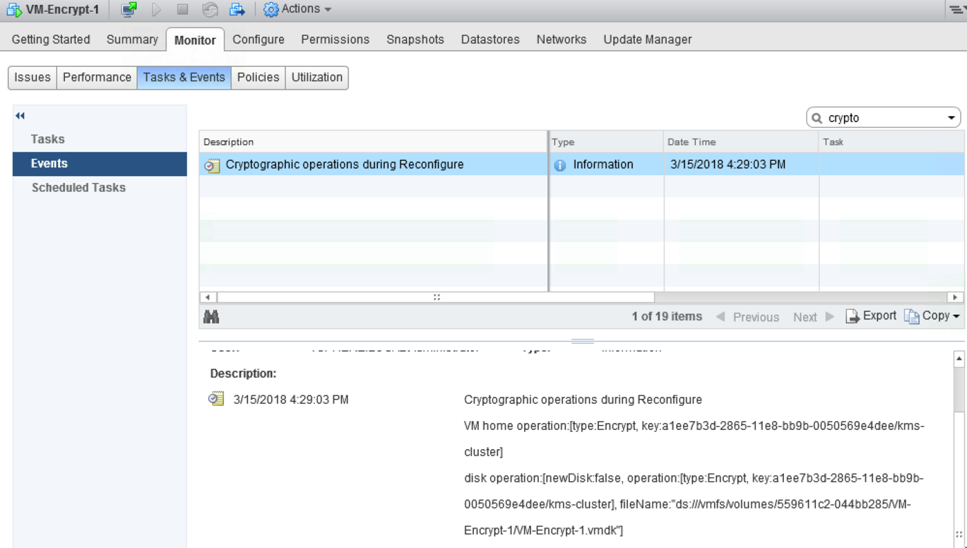

Überprüfen Sie, dass die Tasks fehlerfrei abgeschlossen wurden.
INFO
Wenn der KMS nicht korrekt konfiguriert ist und es beim Schlüsselaustausch zwischen vCenter und KMS zu Problemen kommt, wird im Task ein "RuntimeFault"-Fehler mit der Fehlermeldung "Cannot generate key" angezeigt.

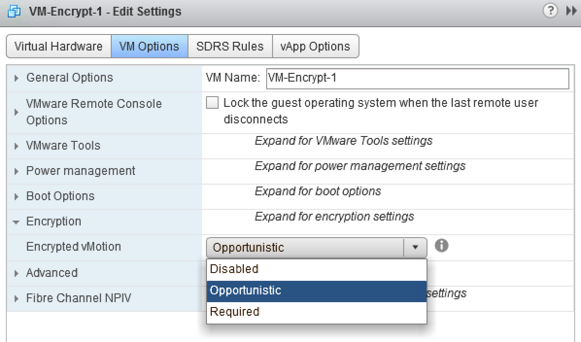

Bearbeiten Sie die virtuelle Maschine und klicken Sie auf VM Options.
Die Optionen müssen speziell ausgewählt werden, wenn vMotion verschlüsselt werden soll. Für ein verschlüsseltes vMotion gibt es drei mögliche Richtlinien:
StatusBeschreibung
DisabledAus.
OpportunisticNur verschlüsselt, wenn dies vom Quell-Host und ESXi-Ziel-Host unterstützt wird. Ist das nicht der Fall, wird vMotion nicht verschlüsselt.
RequiredVerschlüsselung wird verwendet.
Verschlüsseltes vMotion

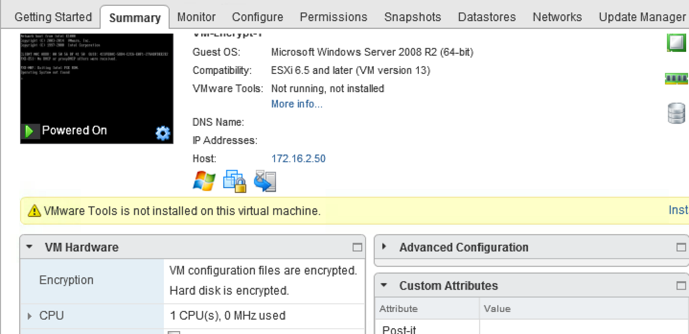

Konfiguration überprüfen
