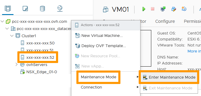

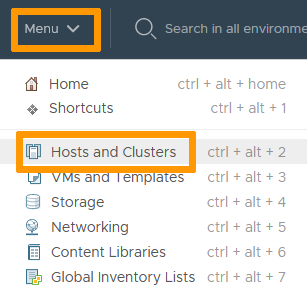

Gehen Sie im Menü des vSphere Interface auf das Dashboard von Hosts and Clusters.
Maintenance
Klicken Sie links auf Ihren Host. Wählen Sie Maintenance Mode und dann Enter Maintenance Mode aus.

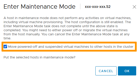

Vergewissern Sie sich, dass im nächsten Schritt ein Haken gesetzt ist, und klicken Sie dann auf OK.

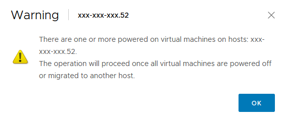

Wenn DRS aktiv ist, werden Ihre Live-VMs auf einen anderen Host migriert.
INFO
Wenn Sie Ihre Umgebung angepasst haben, müssen die Migrationen der VMs möglicherweise manuell durchgeführt werden.
Folgende Warnung kann erscheinen:

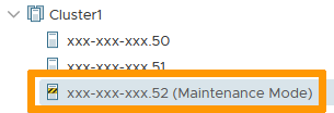

Ihr Host befindet sich nun im Wartungsmodus.

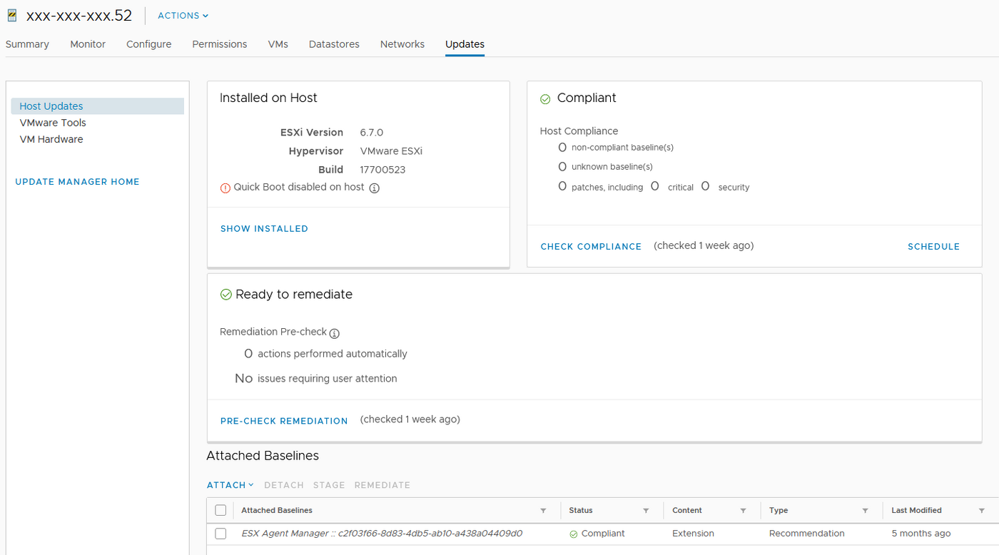

Wählen Sie Ihren Host aus und gehen Sie in den Bereich Update. Sie sehen hier die Parameter sowie die Compliance des Hosts.
Um die Host-Konformität zu überprüfen, müssen zuerst die Referenzwerte (Baseline) gesetzt werden.
Update

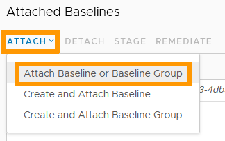

Klicken Sie im Bereich Attached Baselines auf Attach und dann auf Attach Baseline or Baseline Group.
Update

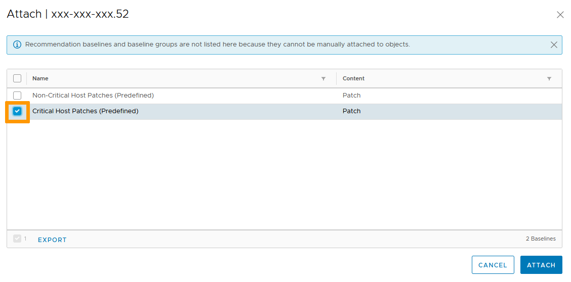

Als Beispiel werden hier Critical Host Patches gewählt, aber Sie können auch eigene Baselines verwenden sowie mehrere auswählen, um verschiedenen Anforderungen an den Host zugleich gerecht zu werden.
Wählen Sie die gewünschte Baseline aus und klicken Sie dann auf Attach.
Update

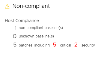

Die Anzeige der Konformitätswerte wird anschließend aktualisiert.
Update

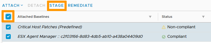

Gehen Sie zurück in den Bereich Attached Baselines, wählen Sie alle zugewiesenen Baselines aus und klicken Sie auf Stage.
Update

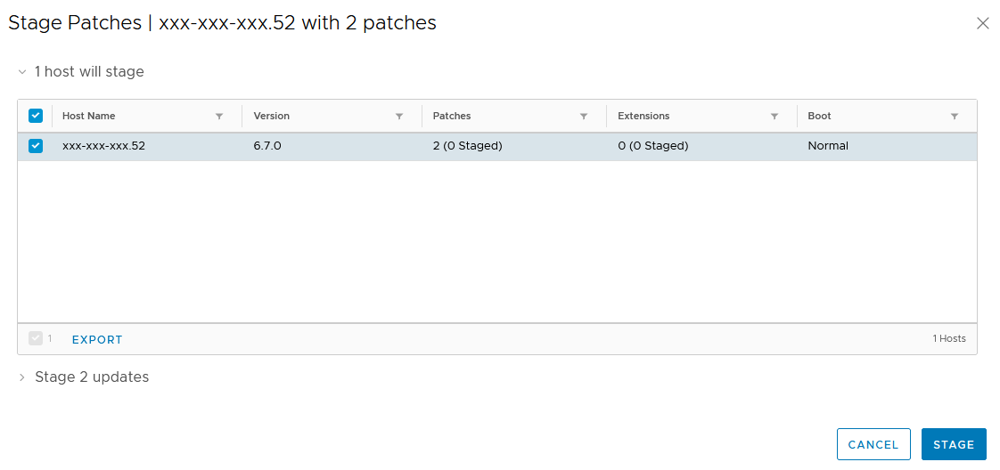

Wählen Sie den Host aus und klicken Sie erneut auf Stage.
Update
Der Transferprozess wird abhängig von Anzahl und Größe der Patches gestartet und fortgesetzt.

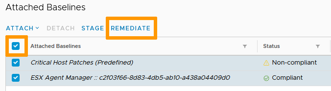

Wählen Sie im Bereich Bereich Attached Baselines alle zugewiesenen Baselines aus und klicken Sie auf Remediate.
Update

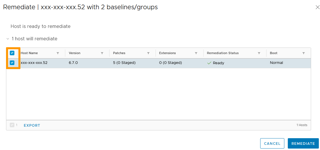

Wählen Sie den Host aus und klicken Sie auf Remediate.
Update

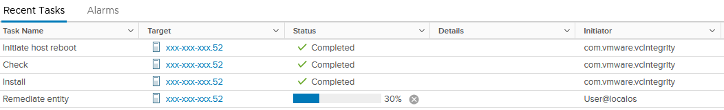

Der Aktualisierungsprozess wird nun durchgeführt und kann einige Zeit dauern, abhängig vom Volumen der Updates.
Wenn nötig wird Ihr Host automatisch neu gestartet.

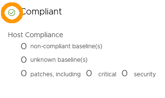

Am Ende der Aktualisierung wird die Compliance-Prüfung erneut durchgeführt. (Sie können die Konformitätsprüfung auch mit Klick auf "Check compliance" erzwingen.) Anschließend wird ein grüner Haken bei "Compliant" angezeigt.
Update
Ihr Host ist jetzt auf dem neuesten Stand.
