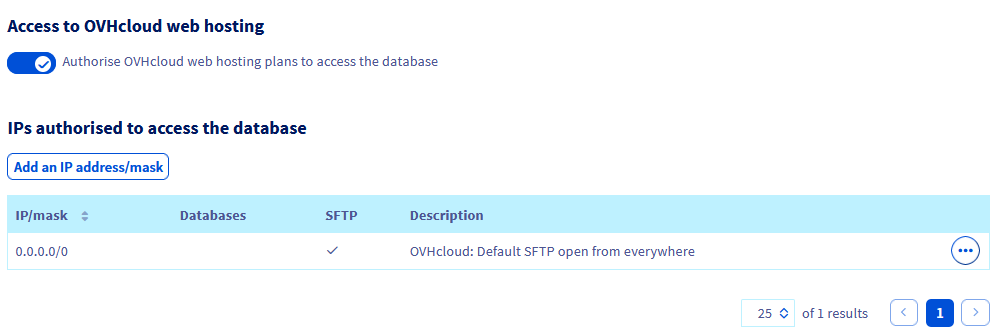

Nella nuova pagina clicca sulla scheda IP autorizzati.
Nella nuova pagina, clicca sul pulsante Aggiungi un indirizzo IP/mask situato sopra la tabella.

Intervallo di indirizzi IP 0.0.0.0/0 Quando attivi la tua soluzione Web Cloud Databases, di default è già presente una linea per la classe di indirizzi IP 0.0.0.0/0, che autorizza l'accesso in SFTP alla soluzione.
Questa autorizzazione è volontariamente impostata per permetterti di accedere ai file di log della tua soluzione Web Cloud Databases senza dover dichiarare l'indirizzo IP del tuo punto di accesso a Internet.
Questo indirizzo IP può variare regolarmente in base ai provider di servizi Internet.
Inoltre, ti consigliamo di non modificare questa autorizzazione e non autorizzare l'accesso ai database presenti sulla tua soluzione Web Cloud Databases.

L'autorizzazione di accesso agli hosting Web OVHcloud Quando attivi la tua soluzione Web Cloud Databases, l'autorizzazione di accesso agli hosting Web OVHcloud è attiva di default.
Se vuoi disattivare questa autorizzazione perché non utilizzi un hosting Web con la tua soluzione Web Cloud Databases, segui gli step 4 indicati qui sotto:
Accedi allo Spazio Cliente OVHcloud e clicca su Web Cloud.
Clicca sul menu Web Cloud Databases e seleziona la soluzione Web Cloud Databases interessata.
Nella nuova pagina, deseleziona la casella di controllo che precede la voce Autorizza gli hosting Web OVHcloud ad accedere al database.
