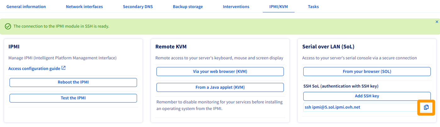

Quando la sessione è pronta, compare un messaggio di conferma e un URI, per permetterti di stabilire una connessione seriale al tuo server dedicato in SSH. Copiare l'URI negli appunti.
Apertura SoL SSH

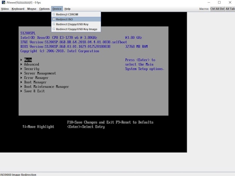

Per iniziare, apri IPMI da una applet Java attraverso il tuo Spazio Cliente OVHcloud. Clicca su Device nella barra dei menu e seleziona Redirect ISO nel menu a tendina.
Redirect_ISO
Seleziona l'ISO che vuoi utilizzare nel file system del tuo computer locale. Una volta selezionato il tuo ISO, premi il pulsante Ctrl Alt Del nell'angolo superiore destro dello schermo per riavviare il server. Premi il tasto F per accedere alle opzioni di avvio.

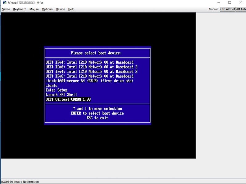

Seleziona l'opzione UEFI Virtual CDROM 1.00 nel menu di avvio (Boot) per avviare il server a partire dall'ISO precedentemente associata.
UEFI_Virt
Segui gli step per installare il sistema operativo. Ricordati di eliminare l'ISO dall'opzione "Redirect ISO".

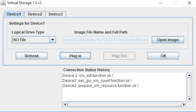

Nella nuova finestra, seleziona ISO File nel menu a tendina "Logical Drive Type". Clicca su Open Image e naviga fino al tuo file ISO. Infine clicca su Plug-in e OK per completare.
ISO_file

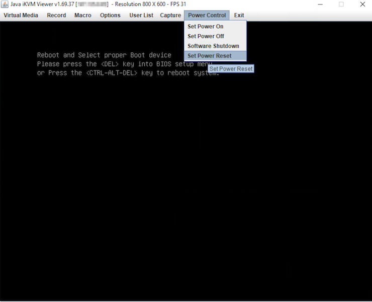

Per iniziare dal tuo file ISO, è necessario accedere al BIOS e modificare le opzioni di avvio. Clicca su Power Control e poi su Set Power Reset.
Power_Reserver

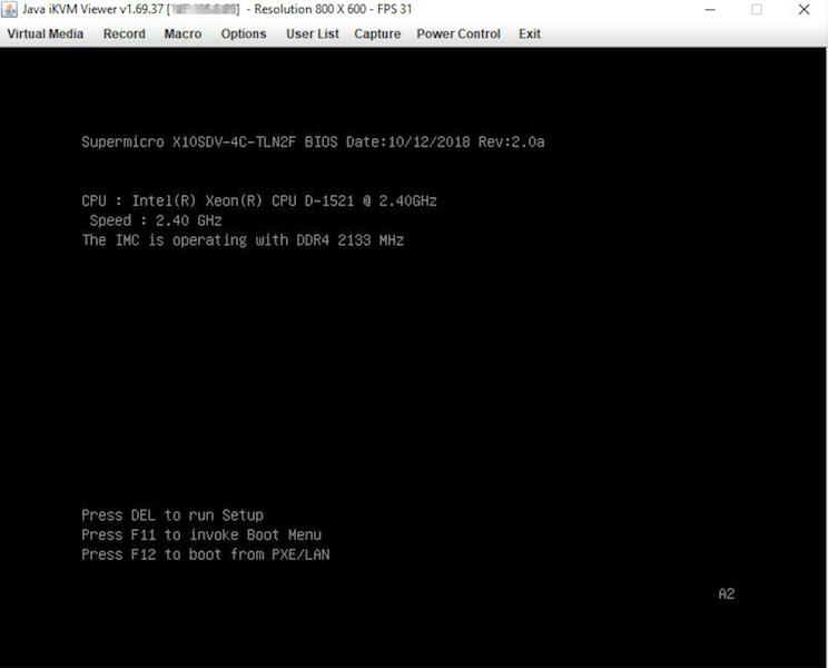

Per accedere al BIOS, premi il tasto SUPPR durante il processo di avvio. Premi il tasto F11 e accedi al BIOS selezionando l'opzione Enter Setup.
Menu_avvio

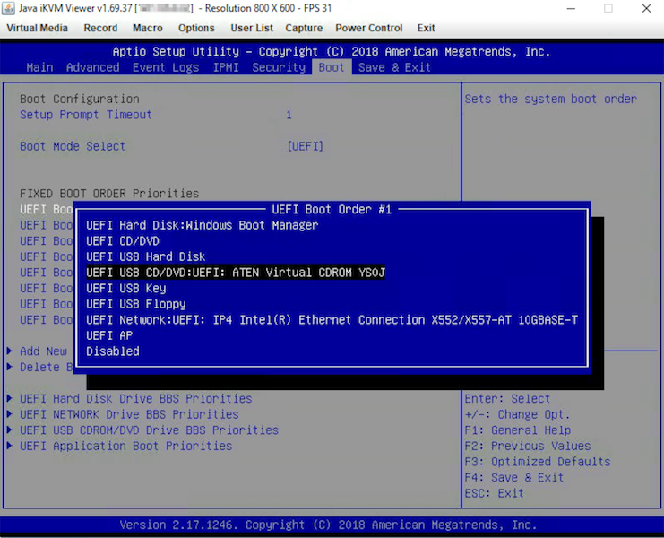

Nel BIOS, naviga fino alla scheda Boot e sostituisci UEFI Boot Order #1 con UEFI USB CD/DVD:UEFI: CDROM virtual ATEN YSOJ.
Bios
Premi il tasto F4 per salvare le modifiche e riavviare il server.

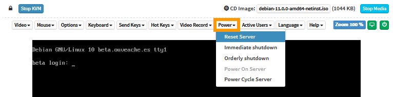

Clicca su Power e seleziona Reset Server (reinizializza il server) nel menu a tendina.
Installazione del KVM

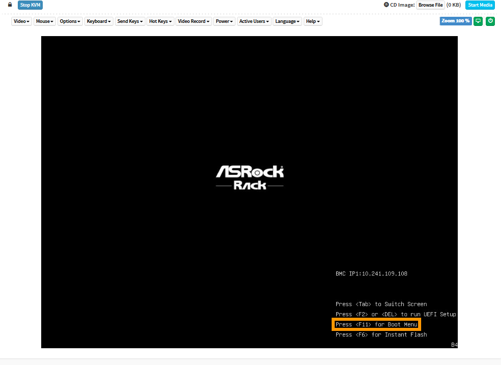

Attendi che la schermata di avvio venga visualizzata e premi il tasto corrispondente per accedere al menu di Boot (F11 in questo esempio).

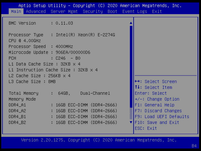

Accedi alla console IPMI dal tuo Spazio Cliente OVHcloud. Verrà visualizzato il menu BIOS del server.
