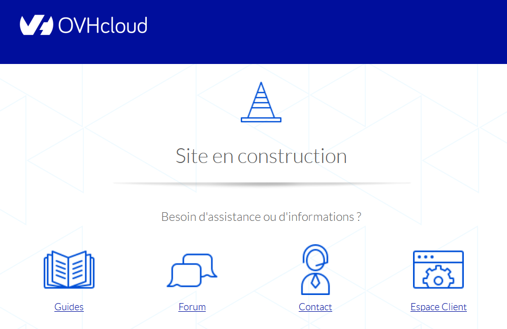

Co zrobić w sytuacji, gdy strona "Strona w budowie" OVHcloud pozostaje wyświetlona po opublikowaniu mojej strony www w Internecie?
Podczas instalacji hostingu WWW OVHcloud uruchomi tę stronę tymczasową w formie pliku index.html zawartego w katalogu www dostępnym w przestrzeni dyskowej FTP twojego hostingu.
Możliwe są dwa przypadki:
Jeśli zainstalowałeś "Moduły CMS": ten plik jest automatycznie usuwany przez nasze roboty instalacyjne.
Jeśli zainstalowałeś stronę WWW ręcznie, wykonaj następujące kroki:

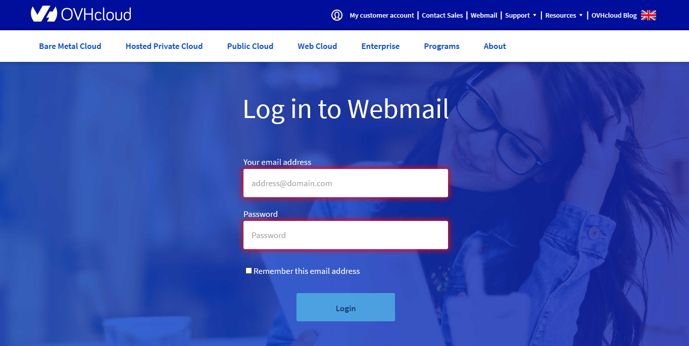

Moja strona www przekierowuje do interfejsu logowania do Webmail OVHcloud. Co powinienem zrobić?
Wskazuje to na błędną konfigurację serwerów DNS lub strefy DNS przypisanych do twojej domeny.
Najczęstszym przypadkiem jest to, że zamówiłeś osobno domenę i hosting www, więc nie są one automatycznie powiązane ze sobą za pośrednictwem strefy DNS twojej domeny.
Kliknij menu Domeny, następnie wybierz odpowiednią domenę.
Na stronie, która się wyświetli kliknij zakładkę Serwery DNS.
Następnie zanotuj podane nazwy serwerów DNS i przejdź do zakładki Strefa DNS (po prawej stronie zakładki Serwery DNS).
W tabeli (reprezentującej strefę DNS domeny), która się wyświetli, porównaj Adres docelowy wpisów typu NS obecnych w strefie DNS z nazwami uprzednio pobranych serwerów DNS. Mogą wystąpić trzy scenariusze. Kliknij poniższe zakładki, aby wyświetlić każdy z 3 przypadków.

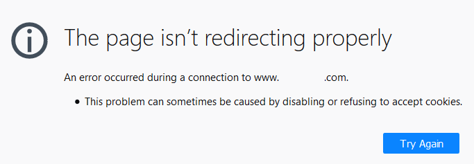

Co zrobić, jeśli na mojej stronie pojawi się błąd "Strona nie przekierowuje się prawidłowo"?
W takim przypadku najszybszym rozwiązaniem będzie przywrócenie go do wcześniejszego stanu, w którym działał prawidłowo.
Danger
Przywrócenie hostingu spowoduje przywrócenie wszystkich stron WWW.
Podczas przywracania zawartość przestrzeni dyskowej FTP lub bazy danych jest nieodwracalnie zastępowana kopią zapasową. Bieżące dane przed rozpoczęciem przywracania na przestrzeni dyskowej FTP lub bazie danych do przywrócenia zostaną trwale nadpisane i utracone. Pamiętaj, aby najpierw pobrać kopię zapasową tej zawartości. Jeśli nie jesteś pewien, jakie operacje należy wykonać, skontaktuj się z webmasterem lub jednym z naszych partnerów.
Kliknij menu Hosting, następnie wybierz odpowiedni hosting.
Na stronie, która się wyświetli kliknij zakładkę Bazy danych.
W tabeli, która się wyświetli kliknij przycisk ... znajdujący się po prawej stronie w linii odpowiedniej bazy danych, a następnie Przywróć kopię zapasową.
Na nowej stronie, która się wyświetli, wybierz kopię zapasową, którą chcesz przywrócić (najlepiej odpowiadającą dacie wybranej do przywrócenia kodu źródłowego twojej strony WWW (patrz powyżej)).
Po wybraniu kopii zapasowej kliknij przycisk ... znajdujący się po prawej stronie kopii zapasowej, którą chcesz przywrócić, a następnie kliknij Przywróć kopię zapasową.
Przywrócenie kopii zapasowej bazy danych może potrwać kilka minut.

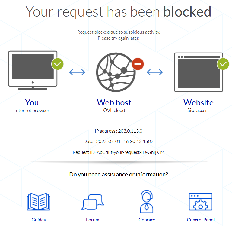

Co zrobić, jeśli na mojej stronie pojawi się błąd "Your request has been blocked"?
Strona "Your request has been blocked" może się wyświetlać z różnych powodów (lista nie jest wyczerpująca):
Zapytanie jest wykonywane z poziomu niezaktualizowanej przeglądarki internetowej (Firefox, Chrome, Safari, Edge, itp.).
Bardzo duża liczba zapytań, podobnych lub nie, jest wykonywana w niezwykle krótkim czasie.
Zapytanie próbuje wykonać nieautoryzowane operacje na infrastrukturze współdzielonej, na której znajduje się Twój hosting.
W tej sytuacji należy podjąć kilka działań:
Upewnij się, że Twoja przeglądarka internetowa jest aktualna.
Pobierz wywołany adres URL (na przykład: https://www.domain.tld) oraz wszystkie informacje dostępne na stronie "Your request has been blocked" (IP address, Date i Request ID).
Prześlij odzyskane elementy do pomocy technicznej, tworząc zgłoszenie serwisowe.

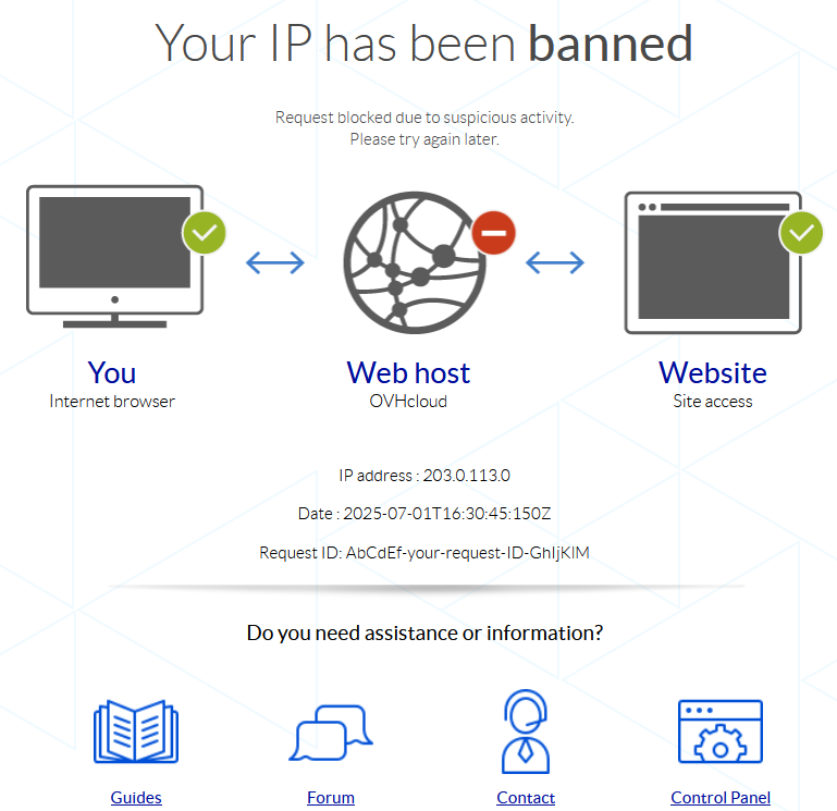

Co zrobić, jeśli na mojej stronie pojawi się błąd "Your IP has been banned"?
Strona "Your IP has been banned" może się wyświetlać z różnych powodów (lista nie jest wyczerpująca):
Bardzo duża liczba zapytań, podobnych lub nie, jest wykonywana w bardzo krótkim czasie z tego samego adresu IP.
Zapytania wykonane z danego adresu IP są podejrzane.
Pobierz wywołany adres URL (na przykład: https://www.domain.tld) oraz wszystkie informacje dostępne na stronie "Your IP has been banned" (IP address, Date i Request ID).

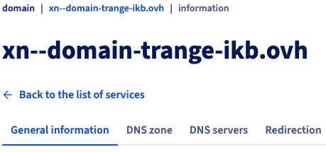

Zamówiłem domenę z akcentami i wyświetla się ona w moim panelu klienta w bardzo dziwny sposób. Co mam zrobić?
Nie musisz podejmować żadnych działań w tej sytuacji. Nawet jeśli twoja domena wyświetla się w ratingu międzynarodowym (IDN) w Panelu klienta, będzie działać i wyświetlać się w sposób całkowicie normalny gdzie indziej. Adres twojej strony WWW zostanie wyświetlony w żądanym przez Ciebie formacie. twoje konta e-mail będą się wyświetlały w wybranym przez Ciebie formacie.
Danger
Odradzamy używanie adresu e-mail z nazwą domeny IDN (Internationalized Domain Name) z poziomu klienta poczty (Outlook, Mail na macOS, itp.). Wynika to z faktu, że niektórzy klienci poczty nie interpretują nazw domen przy użyciu znaków akcentowanych, co blokuje transmisję wiadomości e-mail. Nadawca, który prześle Ci wiadomość e-mail, otrzyma automatyczną wiadomość informującą, że Twój adres e-mail nie istnieje.
Zalecana jest rezerwacja tej samej domeny bez akcentów jako uzupełnienie nazwy domeny ze znakami akcentowanymi, co pozwoli uniknąć wszelkich niezgodności podczas transmisji wiadomości e-mail.
