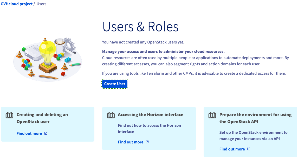

W menu po lewej stronie kliknij Użytkownicy i role w rubryce Ustawienia.
Kliknij przycisk Utwórz użytkownika.

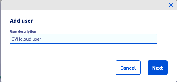

Opis użytkownika to nie nazwa użytkownika OpenStack, ale opis, który należy wpisać, aby pomóc Ci w organizacji użytkowników i ich praw. Wprowadź opis i kliknij Dalej.
Add user

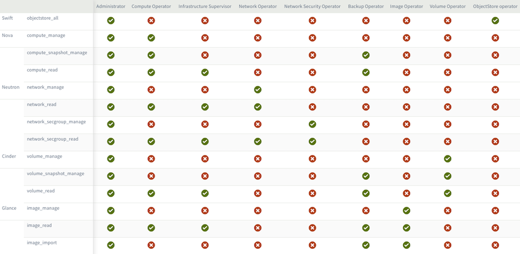

Możesz teraz wybrać role, które reprezentują uprawnienia, które uzyska użytkownik. W przypadku każdego zaznaczonego kratka użytkownik uzyska uprawnienia dostępu zgodnie z poniższą tabelą.
Uprawnienia

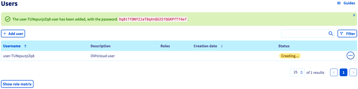

Kliknij na Zatwierdź, aby utworzyć użytkownika OpenStack. Identyfikator klienta i hasło są automatycznie generowane i wyświetlane w Panelu klienta.
User_pw

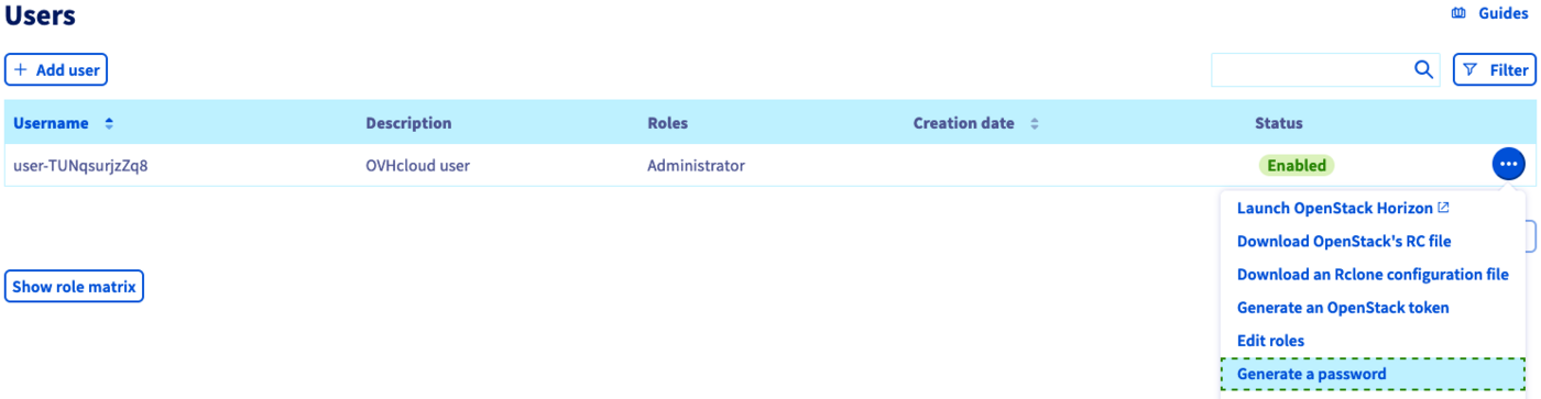

Upewnij się, czy hasło jest zapisywane tylko w tym momencie w zielonej ramce w menedżerze haseł. Hasło nie może zostać później pobrane. Możesz jednak utworzyć nowe hasło, klikając ... i wybierając Odnów hasło.
Generate

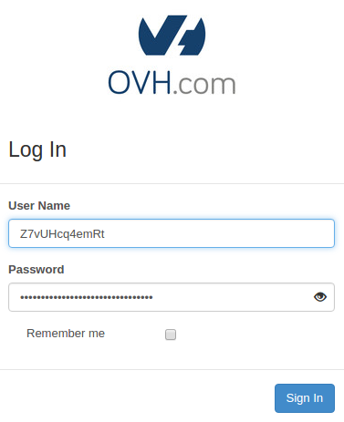

Po utworzeniu użytkownika OpenStack będziesz mógł użyć jego danych identyfikacyjnych, aby zalogować się do interfejsu Horizon klikając link Horizon w menu po lewej stronie.
Zmiana hasła użytkownika OpenStack

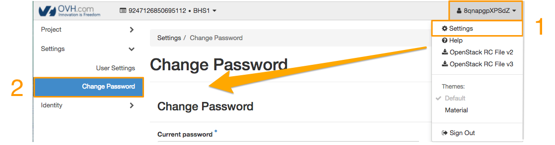

Utworzenie hasła OpenStack możliwe jest po zalogowaniu do interfejsu OpenStack Horizon:
Logowanie do interfejsu Horizon

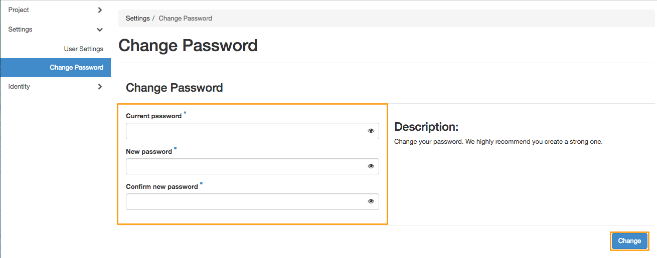

Identyfikator użytkownika Horizon wyświetla się w prawym górnym rogu w interfejsie Horizon. Kliknij Twój identyfikator, aby wyświetlić menu z dostępnymi opcjami. Wybierz Settings, a następnie po lewej stronie Change password:
Zmiana hasła
W pierwszym polu wpisz aktualne hasło, a w dwóch kolejnych polach wpisz nowe hasło.
Zmieniając hasło, upewnij się, że zostały spełnione następujące kryteria:
  • hasło musi zawierać minimum 8 znaków;
  • hasło może zawierać maksymalnie 30 znaków;
  • hasło musi zawierać co najmniej jedną wielką literę;
  • hasło musi zawierać co najmniej jedną małą literę;
  • hasło musi zawierać co najmniej jedną cyfrę;
  • hasło powinno zawierać tylko cyfry i litery.
Na koniec zatwierdź nowe hasło, klikając Change.
Parametryzacja hasła
Pamiętaj, że zmiana hasła do konta użytkownika skutkuje natychmiastowym odwołaniem poprzedniego hasła.

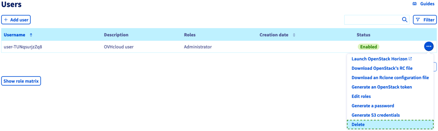

Kliknij ... i wybierz Usuń.
Usunięcie użytkownika jest definitywne i spowoduje unieważnienie wszystkich przypisanych tokenów, w tym tych, których data wygaśnięcia nie została jeszcze przekroczona.
