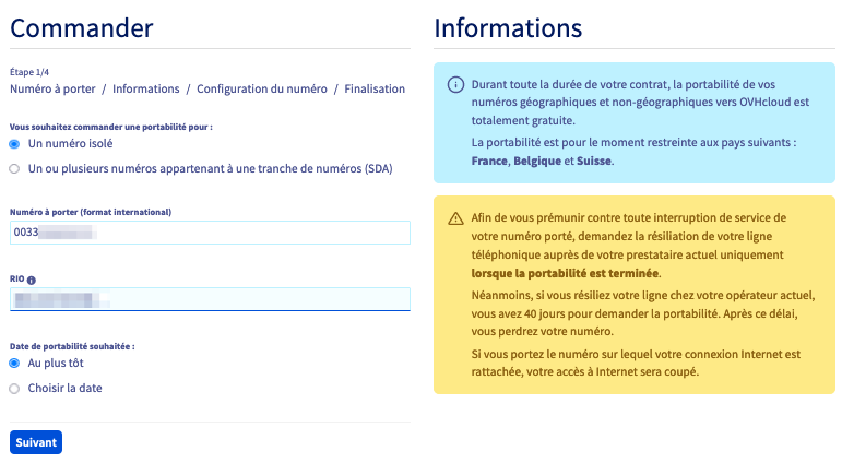

Porter un numéro isolé
Cochez la case Un numéro isolé et renseignez le numéro isolé que vous souhaitez porter au format international (par exemple, « 0033100000000 » pour un numéro français). Indiquez ensuite le RIO du numéro concerné, sélectionnez la date souhaitée de la portabilité, puis cliquez sur Suivant.

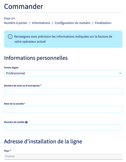

Dans la page suivante, renseignez avec précision les informations personnelles du titulaire de la ligne ainsi que l'adresse complète d'installation de cette dernière. Précisez également si vous souhaitez voir apparaître votre numéro dans l'annuaire. Une fois ces données complétées, cliquez sur le bouton Suivant.

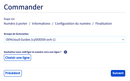

Assurez-vous maintenant que le groupe de facturation qui apparaît est bien celui dans lequel le numéro porté doit être intégré. Si ce n'est pas le cas, modifiez-le en choisissant le bon groupe dans le menu déroulant.
Vous pouvez également configurer une redirection, effective une fois le numéro porté, des appels réceptionnés sur ce numéro vers une de vos lignes. Utilisez le bouton Choisir une ligne pour la définir.
Si vous souhaitez utiliser un autre type de configuration pour ce numéro (comme une file d'appels par exemple), sachez que vous pourrez l'appliquer depuis votre espace client OVHcloud 24 à 48 heures avant la date effective de sa portabilité.
Vos choix faits, cliquez sur Suivant.

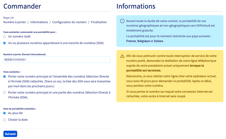

Porter une tranche de numéros
Pour porter tout ou partie des numéros d'une tranche, cochez la case Un ou plusieurs numéros appartenant à une tranche de numéros (SDA).
Renseignez alors le numéro de tête de ligne de la tranche concernée au format international (par exemple, « 0033100000000 » pour un numéro français). En cas de doute, votre opérateur actuel peut vous communiquer ce numéro. Ensuite, indiquez si vous souhaitez :
  • porter l'ensemble de la tranche de numéros : pour cela, cochez Porter votre numéro principal et l'ensemble des numéros ;
  • porter certains numéros de la tranche, dont celui de tête de ligne : pour cela, cochez Porter votre numéro principal et une partie des numéros puis renseignez les numéros additionnels de la tranche que vous souhaitez porter. Utilisez alors la zone de texte en dessous de Numéro SDA à ajouter ainsi que le bouton Ajouter.
Sélectionnez la date souhaitée de la portabilité, puis cliquez sur Suivant.

Dans la page suivante, renseignez avec précision les informations personnelles du titulaire de la ligne ainsi que l'adresse complète d'installation de cette dernière. Précisez également si vous souhaitez voir apparaître vos numéros dans l'annuaire. Une fois ces données complétées, cliquez sur le bouton Suivant.
