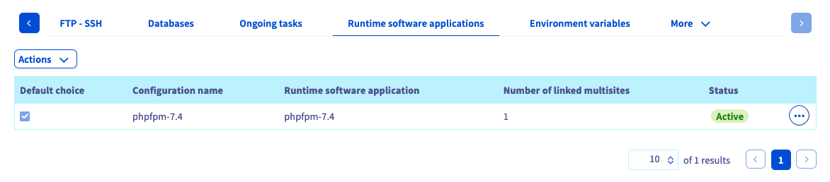

Aby uzyskać dostęp do frameworków Twojego hostingu Cloud Web, zaloguj się do panelu klienta OVHcloud. Po zalogowaniu kliknij Hosting na pasku usług po lewej stronie, następnie wybierz odpowiedni hosting Cloud Web. Teraz przejdź do karty Frameworki.
Wyświetli się tabela z listą frameworków obecnie dodanych do Twojego hostingu Cloud Web. Framework jest automatycznie tworzony podczas instalacji hostingu.

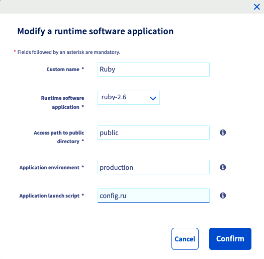

Ruby
InformacjaOpis
Spersonalizowana nazwaWpisz nazwę pozwalającą odróżnić ten framework od pozostałych frameworków wyświetlanych w Twoim panelu klienta OVHcloud.
FrameworkWybierz nowy framework.
Ścieżka dostępu do katalogu publicznegoWskaż katalog, w którym będzie hostowana zawartość statyczna (framework nie uruchomi tej zawartości).
Środowisko aplikacjiOkreśl, czy chodzi o środowisko „produkcyjne”, „testowe”, czy „deweloperskie”. Pamiętaj, że środowisko „deweloperskie” zachowuje się inaczej od pozostałych i wyświetla błędy bezpośrednio w interfejsie internetowym: miej to na uwadze, korzystając ze środowiska deweloperskiego.
Skrypt uruchamiania aplikacjiNazwij skrypt, który będzie wywoływał framework Ruby.
Po uzupełnieniu informacji, kliknij przycisk Zatwierdź. Upewnij się teraz, czy framework jest używany przez odpowiednie strony podpięte w opcji MultiSite. W tym celu przejdź do etapu 3: Powiązanie frameworka ze stroną podpiętą w opcji MultiSite.

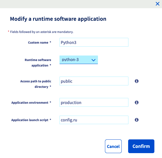

Python
InformacjaOpis
Skrypt uruchamiania aplikacjiNazwij skrypt, który będzie wywoływał framework Python.

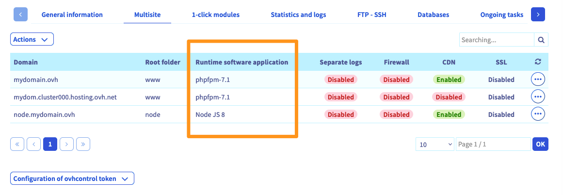

Po wybraniu jednego lub kilku frameworków niezbędnych do Twojego projektu, upewnij się, czy są one powiązane z Twoimi stronami podpiętymi w opcji MultiSite. W tym celu przejdź do karty MultiSite odpowiedniego hostingu Cloud Web.
Sprawdź w tabeli, w kolumnie Framework, czy dla poszczególnych domen wyświetla się prawidłowy framework. Wyświetlane nazwy odpowiadają „nazwie spersonalizowanej” przez Ciebie .
cloud web hosting ssd

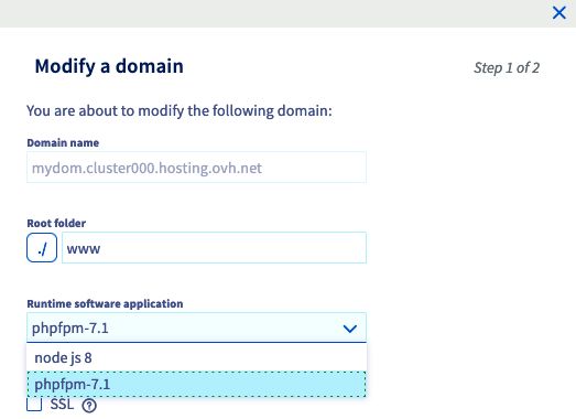

Jeśli chcesz zmienić framework powiązany ze stroną podpiętą w opcji MultiSite, kliknij koło zębate po prawej stronie odpowiedniej domeny, po czym kliknij Zmień.
W oknie, które się wyświetla wybierz odpowiedni framework w polu Framework. Przypominamy, że nazwy, które się wyświetlają odpowiadają „nazwie spersonalizowanej” przez Ciebie. Pamiętaj, że strona lub aplikacja dostępne w ramach wybranej domeny muszą być kompatybilne z frameworkiem.
Po dokonaniu wyboru wykonaj poszczególne kroki aż do zakończenia operacji.
