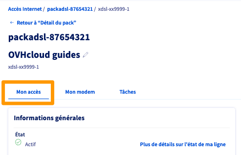

  2. Cliquez sur Offres Internet puis sur le Pack contenant l'accès à Internet concerné.
  3. Cliquez sur votre accès à Internet FTTH ou xDSL dans le cadre Accès Internet à droite.
  4. Assurez-vous alors d'être positionné sur l'onglet Mon accès.

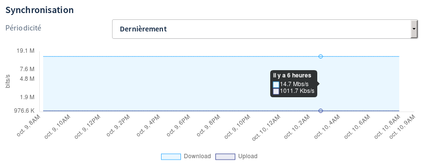

Toujours positionné sur l'onglet Mon accès, descendez dans la page jusqu'à voir la section Statistiques. Visualisez alors le graphique intitulé « Synchronisation ». Ce dernier représente le débit descendant (dit « download » pour les données reçues) et montant (dit « upload » pour les données envoyées) alloués à votre connexion.
Notez que le débit réel que vous pouvez utiliser correspond environ à 80 % du débit qui s'affiche dans le graphique de synchronisation. D'ailleurs, si ce débit est beaucoup plus bas que celui qui était indiqué lors du test d'éligibilité, reportez-vous aux instructions de la documentation « Rétablir la synchronisation d'une connexion suite à une coupure », car un élément pourrait perturber la qualité de votre connexion.
Prenez connaissance des informations qui s'affichent dans le graphique sur la période que vous souhaitez vérifier. Nous vous conseillons de noter ces informations. Par exemple, l'image ci-dessous montre un modem disposant actuellement d'un débit synchronisé stable de 14,7 Mbit/s en descendant et de 1,01 Mbit/s en montant.

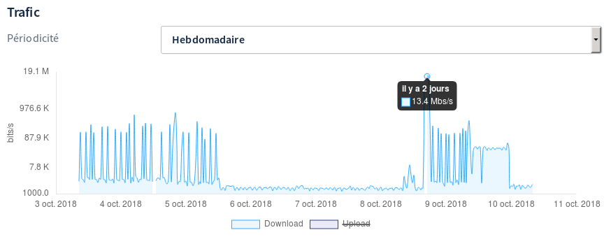

Prenez connaissance des informations qui s'affichent. Par exemple, l'image ci-dessous montre l'utilisation du débit descendant d'une connexion Internet sur plusieurs jours ; elle pointe notamment le fait que la consommation a atteint un pic de 13,4 Mbit/s de débit descendant utilisé.

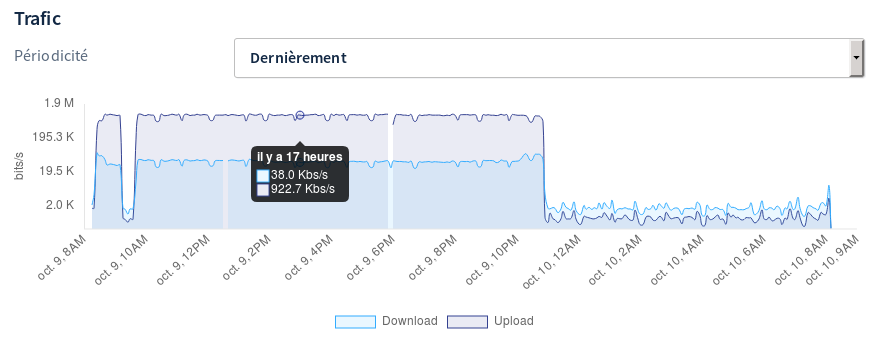

Cette autre image montre une autre situation, où l'utilisation du débit montant d'une connexion Internet plafonne pendant plusieurs heures à 0,92 Mbit/s.

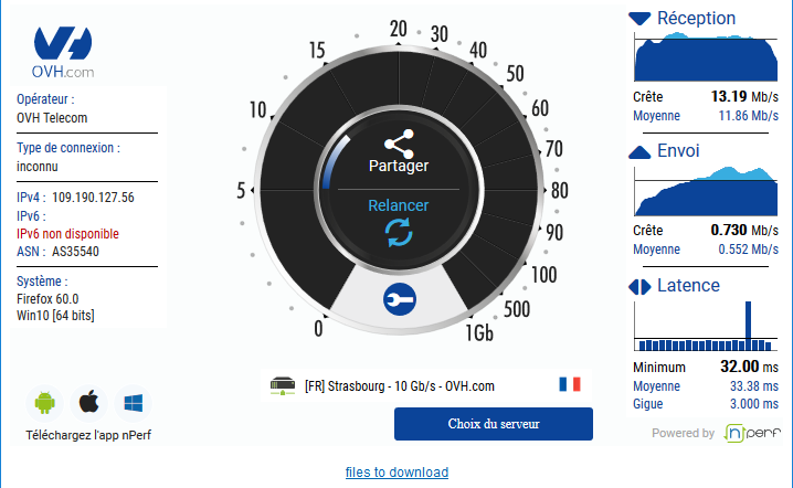

Effectuer un test ponctuel de débit
OVHcloud met à votre disposition sur le site http://proof.ovh.net/ un outil permettant de vérifier votre débit à un instant T. Gardez en tête que le résultat obtenu peut énormément varier selon l'utilisation faite de votre connexion au moment où vous réalisez ce test.
Afin que celui-ci puisse s'effectuer dans les meilleures conditions, nous vous recommandons au préalable de :
  • Limiter au maximum (voire intégralement) l'utilisation de votre connexion Internet;
  • Réaliser la vérification sur un équipement relié via un câble Ethernet à votre modem.
Une fois prêt, cliquez sur Lancer le test puis patientez. Dès que le résultat s'affiche, vérifiez que le débit descendant (dit « download » pour les données reçues) et montant (dit « upload » pour les données envoyées) correspondent à ce que votre ligne peut livrer. Nous vous recommandons ici de réaliser plusieurs tests et d'en dégager une tendance globale.
xdslsaturation
