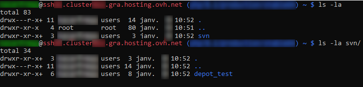

De seguida, pode verificar que os diretórios foram criados com o comando:
ls -la
Deve obter os diretórios conforme indicado na seguinte imagem:

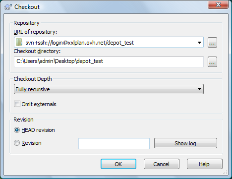

  • Crie um diretório, clique com o botão direito e selecione "SVN Checkout".
  • Introduza svn+ssh://loginFTP@xxplan.ovh.net/depot_test no campo "URL of repository" e clique em OK:
alojamento
