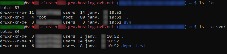

Następnie możesz sprawdzić, czy katalogi zostały utworzone za pomocą polecenia:
ls -la
Aby uzyskać katalogi, należy je uzyskać zgodnie z poniższym obrazkiem:

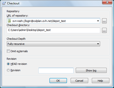

  • Utwórz katalog, kliknij prawym przyciskiem myszy i wybierz "SVN Checkout".
  • Wpisz svn+ssh://loginFTP@xxplan.ovh.net/depot_test w polu "URL of repository" i kliknij OK:
