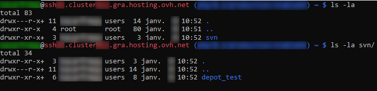

Una volta connesso in SSH al tuo hosting, crea la directory di root dei depositi SVN e poi la deposizione.
Ti basta digitare il comando:
mkdir svn
e
svnadmin create svn/depot_test
Verifica che le directory siano state create utilizzando il comando:
ls -la
È necessario ottenere le directory come indicato nell'immagine seguente:

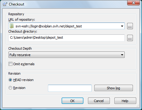

Windows con TortoiseSVN
  • Scarica e installa TortoiseSVN.
  • Fai un click destro sulla chiave privata. L'icona compare in basso a destra e la chiave viene caricata nell'autenticazione.
  • Crea una directory, clicca con il tasto destro e seleziona "SVN Checkout".
  • Inserisci svn+ssh://loginFTP@xxplan.ovh.net/depot_test nel campo "URL of repository" e clicca su OK:
