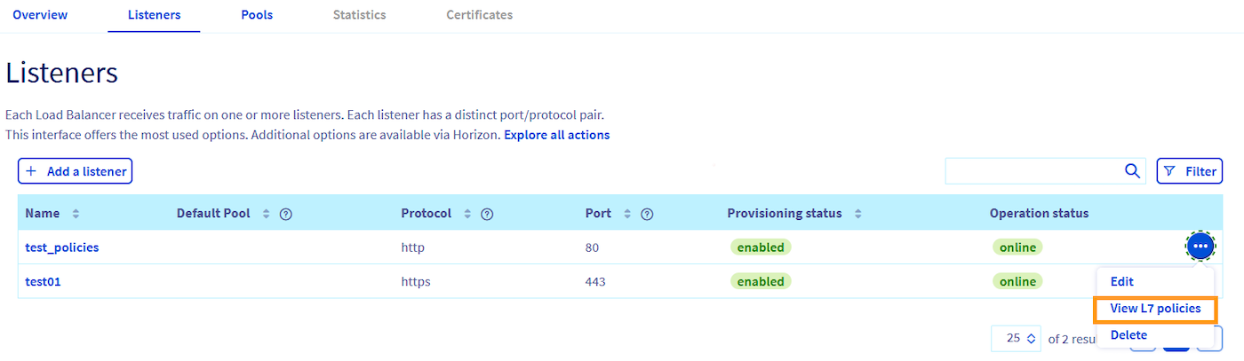

Après avoir sélectionné votre Load Balancer, vous accéderez à son interface de gestion. Cliquez sur l'onglet Listeners pour afficher la liste des listeners.
Pour accéder aux options de gestion des politiques L7 d'un listener spécifique, cliquez sur le bouton ... situé à droite du listener que vous souhaitez configurer.
Sélectionnez l'option Voir les L7 policies dans le menu déroulant.
Schema 1

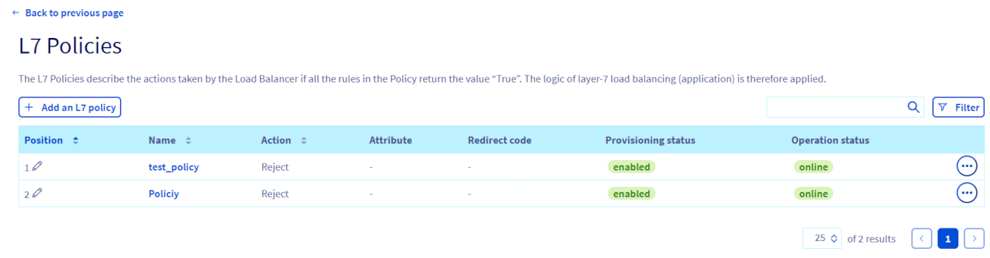

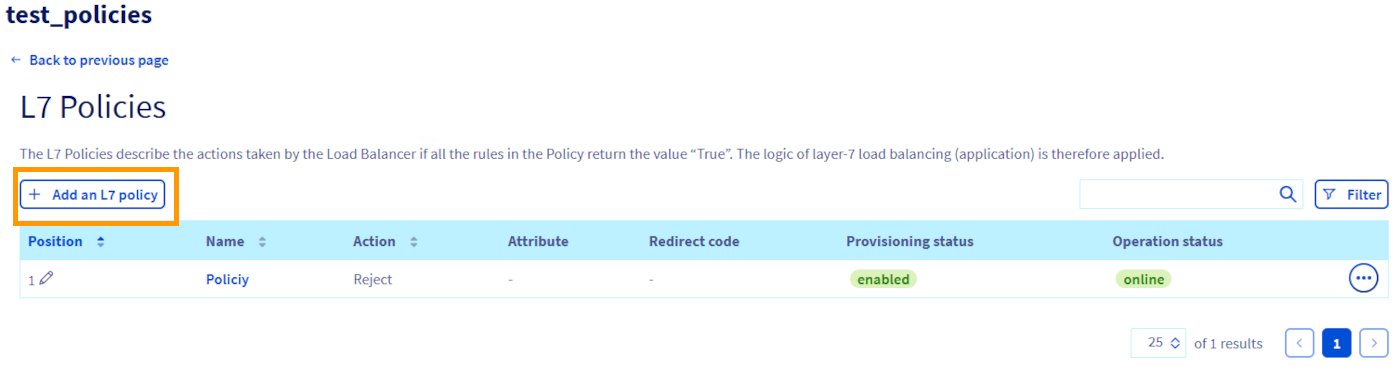

Une fois dans la section des politiques L7, vous pouvez voir les politiques existantes ou cliquer sur Ajouter une L7 policy pour créer une nouvelle politique, selon les options disponibles dans l'interface.
Schema 1

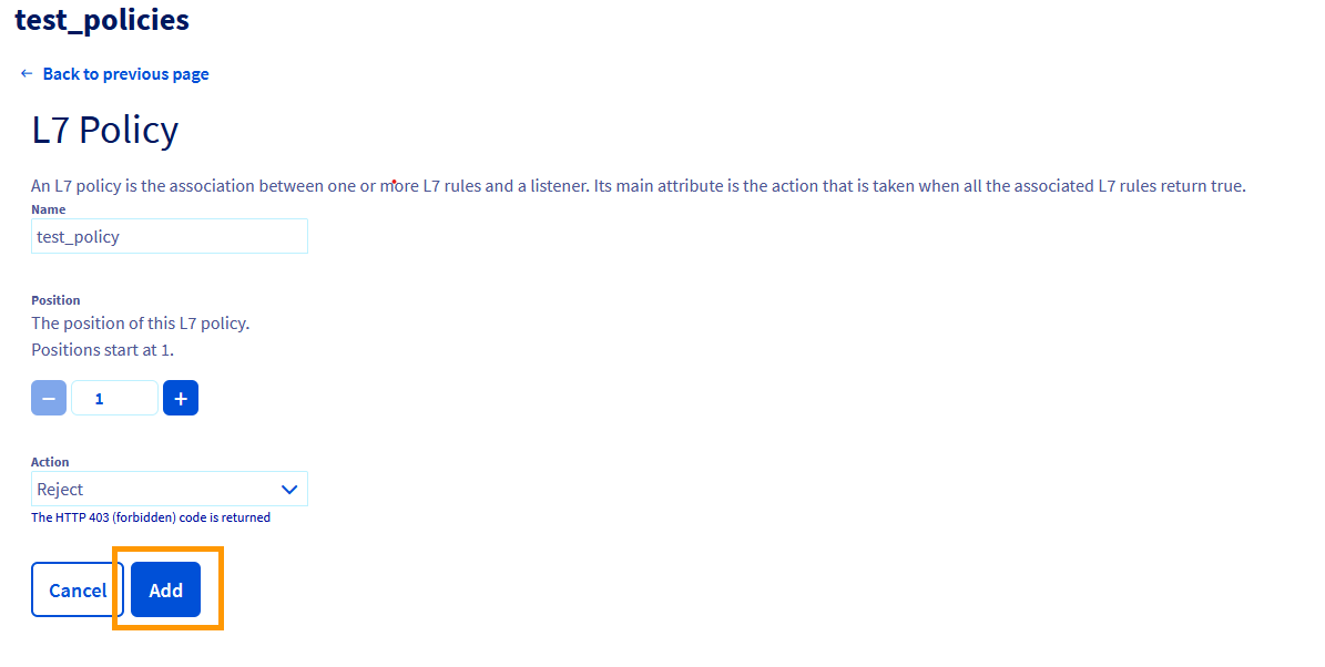

Remplissage du formulaire de création de politique L7
  • Nom : attribuez un nom unique à votre politique pour l'identifier facilement.
  • Position : indiquez la position de la politique dans l'ordre d'évaluation. Les positions commencent à 1 et déterminent l'ordre dans lequel les politiques sont évaluées.
  • Action : sélectionnez l'action que la politique doit exécuter lorsque les conditions sont remplies. Les options incluent :
    • REDIRECT_TO_URL : redirige les requêtes vers une URL spécifiée. Vous devrez fournir l'URL de redirection et sélectionner le code de réponse HTTP (par exemple, 301, 302, 303, 307, ou 308).
    • REDIRECT_TO_POOL : redirige les requêtes vers un pool de serveurs spécifié. Une liste déroulante nommée pool apparaîtra où vous pourrez choisir votre pool. Assurez-vous d'avoir des pools existants préalablement configurés.
    • REDIRECT_PREFIX : ici, le Load Balancer ajoute un préfixe à l'URL reçue dans la requête. Remplissez le champ Préfixe et choisissez le code de réponse HTTP approprié pour la redirection.
    • REJECT : Rejette les requêtes et retourne le code HTTP 403 (Forbidden).
Schema 1
Après avoir rempli tous les champs nécessaires, cliquez sur Ajouter pour créer votre politique L7.

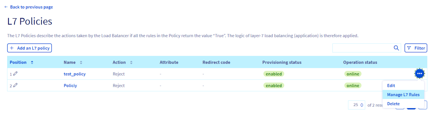

1. Accès aux options de la politique L7
Sur la page des politiques L7 de votre listener, localisez la politique pour laquelle vous souhaitez ajouter des règles. Cliquez sur le bouton ... à côté de la politique concernée et sélectionnez Gérer les L7 rules.
Schema 1

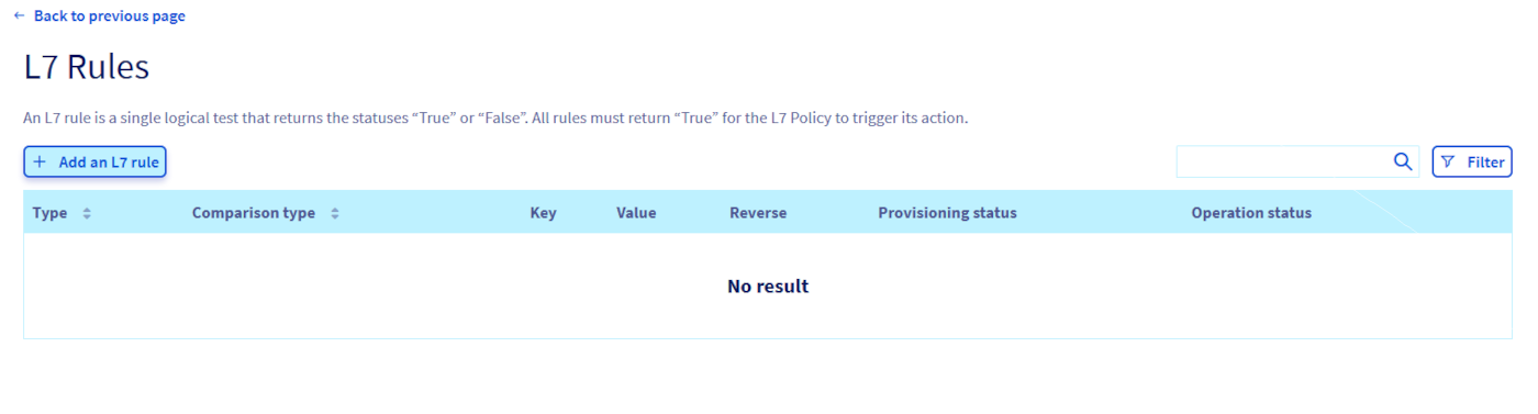

2. Ajouter une nouvelle règle L7
Sur la page des règles L7, cliquez sur le bouton Ajouter une L7 rule.
Schema 1
Une L7 rule est un test logique qui renvoie les statuts True ou False. Pour déclencher l'action de la politique, toutes les règles doivent retourner True.

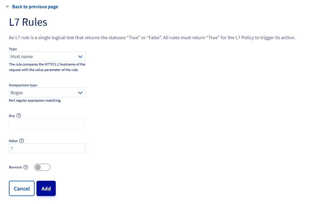

3. Configuration de la règle L7
  • Type de la L7 Rule : sélectionnez le type de règle que vous souhaitez créer (par exemple : Cookie, Header, Host name, Path, etc.).
  • Type de comparaison : choisissez comment vous souhaitez comparer les données (Regex, starts with, ends with, contains, equal to).
  • Clé : pour certains types de règles comme Cookie ou Header, spécifiez la clé à évaluer.
  • Valeur : indiquez la valeur utilisée par le type de comparaison.
  • Inverser : optionnellement, vous pouvez inverser la logique de la règle pour que lorsque la condition est True, la logique de la règle soit considérée comme False et vice versa.

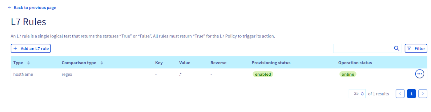

5. Enregistrement de la règle
Une fois tous les champs remplis selon vos critères, cliquez sur Ajouter pour enregistrer la règle à votre politique L7.
