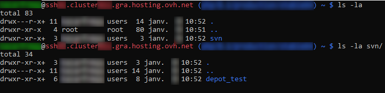

Compruebe que se han creado los directorios con el siguiente comando:
ls -la
Es necesario que los directorios se muestren en la siguiente imagen:

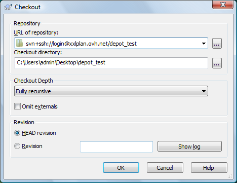

Windows con TortoiseSVN
  • Descargue e instale TortoiseSVN.
  • Haga clic derecho en la clave privada. Un icono aparece en la parte inferior derecha y la clave se carga en el agente de autenticación.
  • Cree un directorio, haga clic derecho en él y seleccione "SVN Checkout".
  • Introduzca svn+ssh://loginFTP@xxplan.ovh.net/depot_test en el campo "URL of repository" y haga clic en OK.
