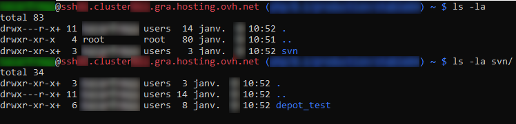

Überprüfen Sie anschließend, ob die Verzeichnisse korrekt erstellt wurden:
ls -la
Sie sollten die Verzeichnisse wie unten dargestellt erhalten:

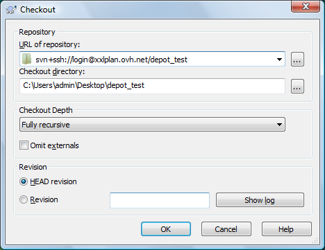

  • Erstellen Sie ein Verzeichnis, klicken Sie mit der rechten Maustaste darauf und wählen Sie "SVN Checkout".
  • Geben Sie svn+ssh://loginFTP@xxplan.ovh.net/depot_test in das Feld "URL of repository" ein und klicken Sie auf OK:
